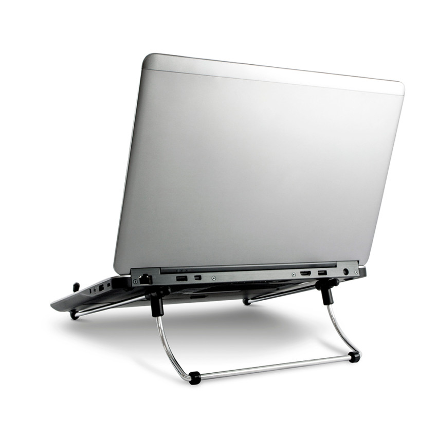

@MaClane
Como assim pouco seguro? Por conta dele não ficar numa superfície plana ou por não gerar uma refrigeração extra como as base cooler?0 -

XandeToledo@MaClane
A refrigeração é sempre a melhor opção.
Mas o fato dele não fornecer uma base de apoio mais firme.
Já tenho 3 relatos (inclusive um meu) de aparelhos que (por não haver essa firmeza de apoio) aparelhos "escorregaram" ou "deslizaram".
Modelos com melhor apoio e suporte são mais seguros.
