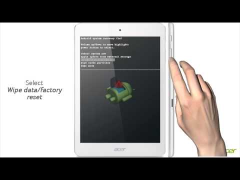

  • Ele atualizou o driver do dispositivo no computador. Você já verificou este vídeo:
      egydiocoelho Trailblazer
  • CarloslauCarloslau Member Posts: 9 New User
    Eu já fiz isso, mas o problema continua.
