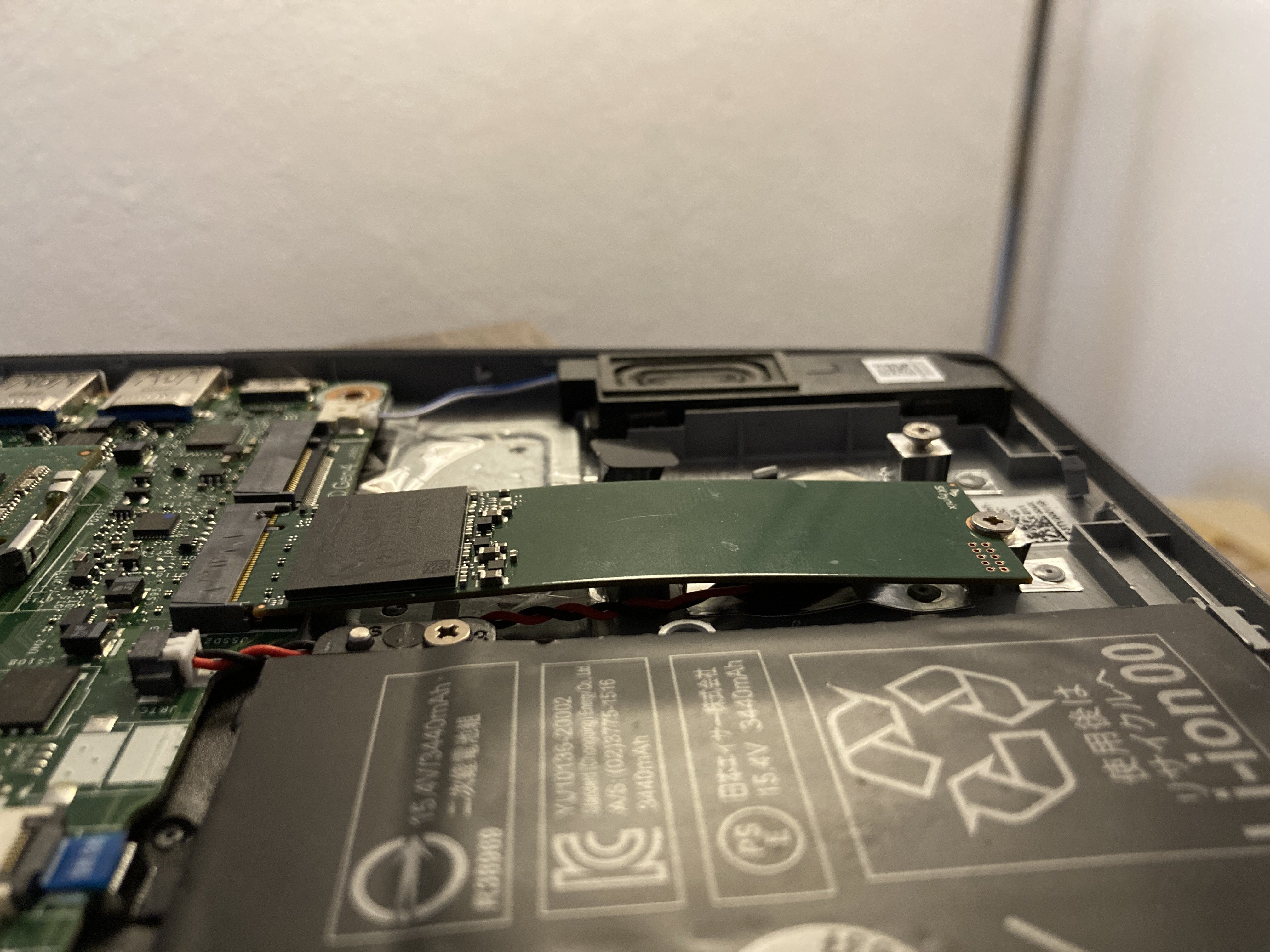

O computador foi aberto para fazer a troca do teclado e deu para ver que ssd fazia uma curva desde o encaixe até ao parafuso, o que eu acho é que o chassi é fraco e quando pego no computador o ssd com o tempo volta a curvar e eu quero saber se há um chassi de alumínio ou então um chassi em plástico bem mas resistente

Olá, bom dia.
Consegue postar uma foto da conexão do ssd?

da quando voltar a abrir o computador

Aparentemente é o SSD que está torto, claro que talvez possa ter entortado com o tempo pelo uso assim.
Você possui algum outro SSD M2 para testar?

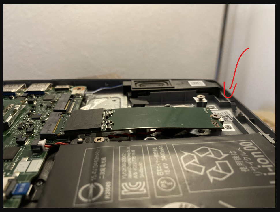

o computador está a funcionar perfeitamente, e o computador só reconhece o ssd quando fica direto

Quando você coloca o notebook no plano, consegue visualizar se a tampa traseira está abaulada?

A tampa fica direita mas o ssd não

No outro slot permanece da mesma forma?

sim fica igual

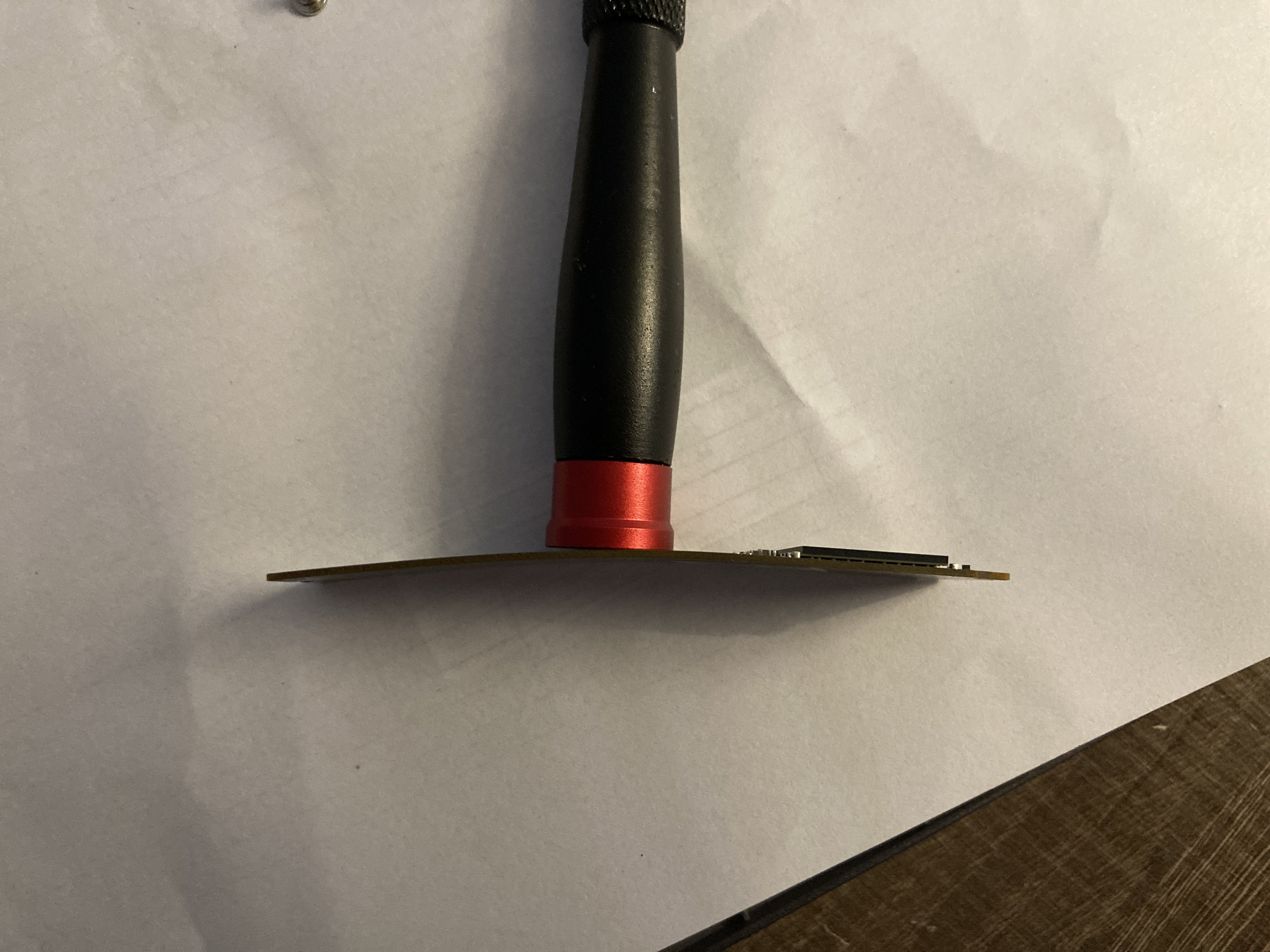

como já disse no comentário anterior o computador funciona bem e o ssd também e na altura que troquei o teclado o ssd estava curvo, então eu endireitei-o mas quando vou a pegar no computador ele curva e deixa de dar

Rapaz, isso que eu chamo de um belo empeno! 😮😥
⚠️ Procure fazer backup dos seus arquivos importantes! 🚨
Pois este SSD pode parar de funcionar a qualquer momento. Este empenamento no PCB pode ter ocasionado trinca(s) na solda de algum componente SMD (inclusive nas esferas do chip NAND).

Então ele já pode ter sido instalado dessa forma, ou então sofreu algum tipo de calor extremo e acabou ficando curvo assim, ou até mesmo já ter vindo dessa forma de fábrica, o que não poderia ser normal.
Eu compartilho da opinião do @eGomes , adquira um novo SSD M2 pois esse pode vir a quebrar, ou então até danificar o próprio slot M2 do notebook.
