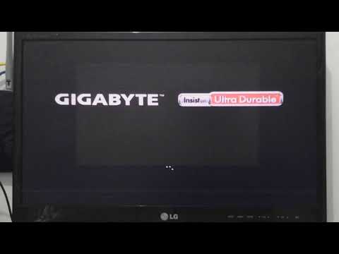

    Si, todo es correcto. ¿La punta de este video realmente no funciona?
