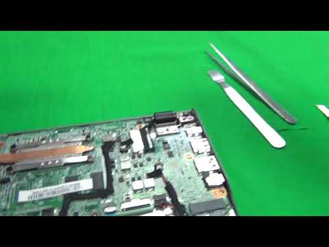

Creo que esto te ayudará:
https://youtu.be/ZP8Usn2fJ00Coloque algunas capas de cinta aislante sobre ese botón.

Gracias egydiocoelho
Aun no he hecho nada.
¿Me recomiendas primero restaurar el chromebook?
Y ¿después poner aislante en ese punto de la placa?
¿Necesitaré cambiar la bateria?
Saludos0 -

He creado un USB para restaurar el chromebook y lo he restaurado.
Continúa Continua igual, en el momento que entra en reposo o tardo más de 10 minutos en volver a encenderlo, ya le cuesta mucho arrancar. No se enciende hasta intentar arrancarlo infinidad de veces.
Lo curioso es que si lo arrancó seguido va bien, pero en cuanto tardo,. Ya tengo que presionar el botón infinidad de veces hasta que vuelve a arrancar.
He abierto el chromebook, he desenchufado la batería y he vuelto a ponerla, he puesto también cinta para dejar presionado el botón de la placa, pero el resultado es el mismo.
¿Podría ser que la batería este mal y cuando se apaga tiene problemas para arrancar, o puede ser la placa base?0 -

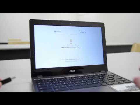

¿Has intentado reinstalar Chrome presionando esc + reload + power?Oi! Eu não sou sou a cortana! Mas estou aqui para ajudar! Hi! I'm not the cortana! But I'm here to help!

Si, he creado un USB para restaurar el chromebook y lo he restaurado.
He abierto el chromebook, he desenchufado la batería y he vuelto a ponerla, he puesto también cinta para dejar presionado el botón de la placa.
Pero sigue igual.0 -
