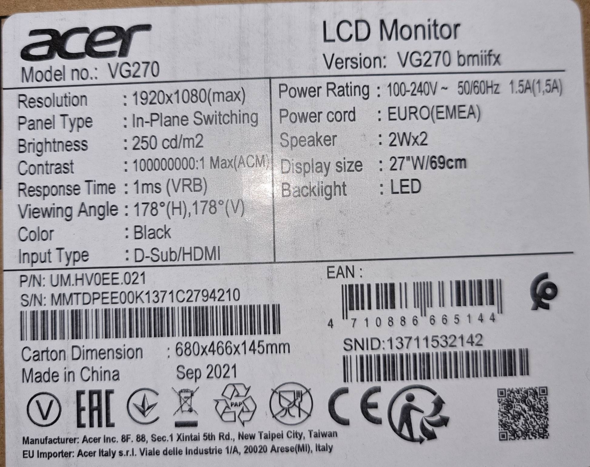

habe mir zum Primeday 2 dieser Monitore bestellt und 2 unterschiedliche erhalten kann mir das jemand erklären ?
1. Größenunterschied
2. visuell breiterer Rahmen da der 2te größer ist
3. gleiches Gerät laut Typenschild was da los? wenn ich ein Blatt A4 nehme hab ich 297mm x 210mm und nicht ein so und eins 10 mm höher
klar es gibt Fertigungstoleranzen bei jeden Produkt aber fast 10 mm!
