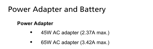

    Olá, bom dia.
    Pelo manual essa fonte de 90W não é suportada, no caso normalmente para esse modelo é a de 45W, e para o modelo com GPU dedicada 65W.
    As dimensões do plugue são essas:

    Nos modelos da Acer quando há a letra G no final é devido a GPU ser dedicada, e normalmente nesse caso a fonte é um pouco mais forte do que o habitual.
