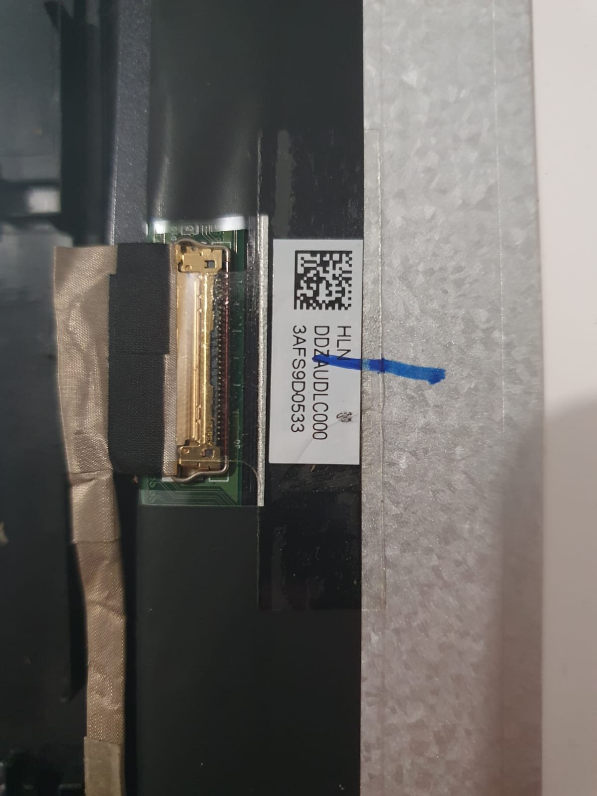

Minha tela está com problema, ela fica alternando entre cores normais e uma "visão dupla colorida". Suspeito que seja o cabo flat pois a tela está perfeita e ele nunca levou nenhuma queda. O modelo do cabo é o DDZAUDLC000 mas é muito difícil de achar para comprar, alguém sabe me informar algum que seja compatível com o meu modelo?

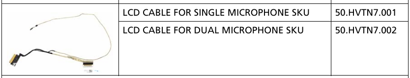

Veja se encontra pelo Aliexpress. Verifique primeiro se o seu modelo é equipado com um ou dois microfones.

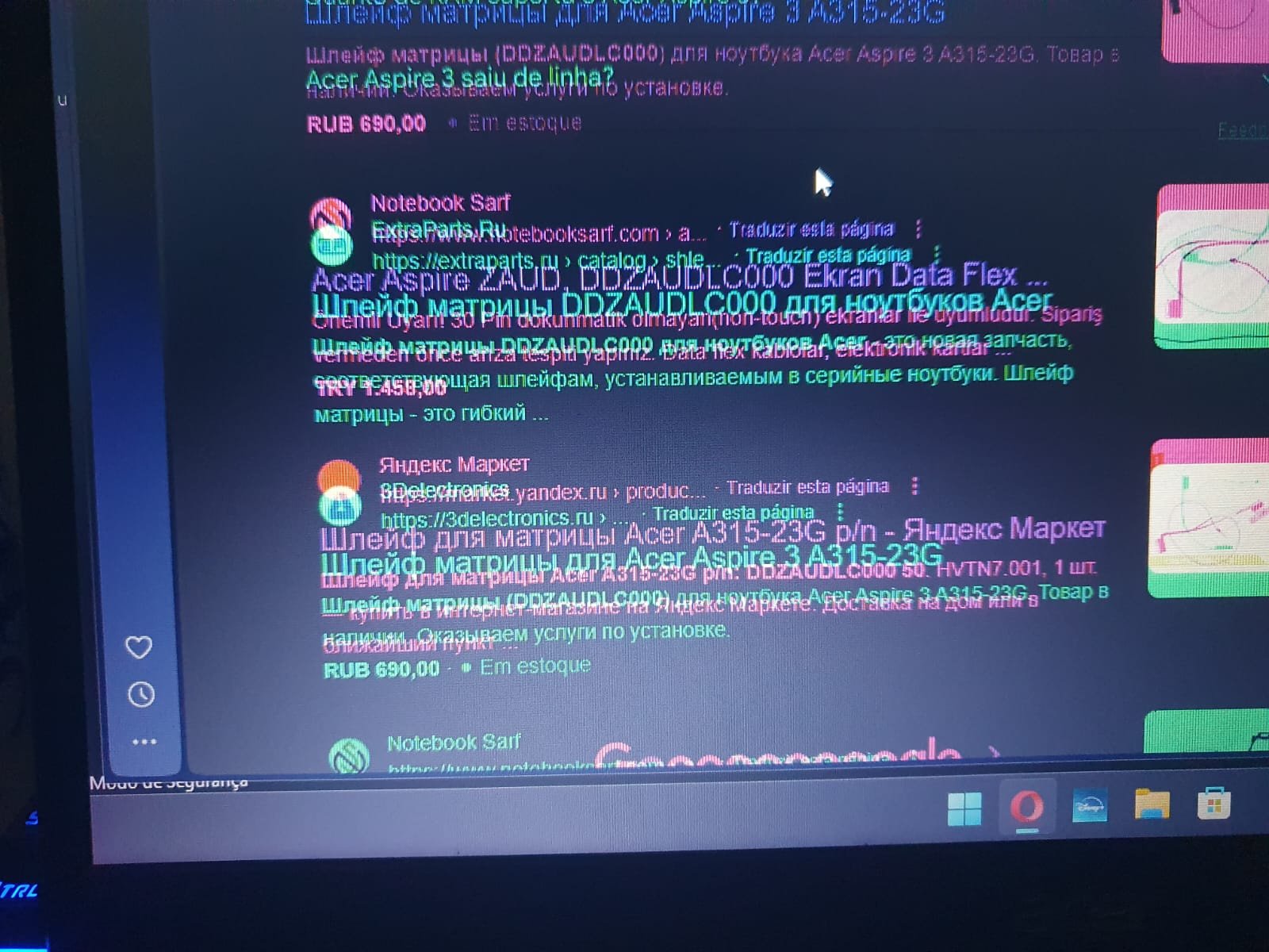

Não achei no Saldão da Informática, no Mercado Livre achei um único anúncio pausado e no Aliexpress não tem com exatamente a mesma numeração, tem DDZAUDLC020, 21 ou 22, todos com 30 pinos (que é a quantidade que o meu possui também) e informa servir para o Acer A315-23 ou A315-23G. Por isso gostaria de saber os cabos compatíveis para saber se posso comprar algum desses com outras terminações com a certeza de que vai funcionar…

Sim, continua dessa forma. Mas quando uso algo para espelhar a tela como um segundo monitor ou uma pen display a tela é espelhada normalmente, sem nenhum erro. É como se o problema fosse somente na tela do notebook.

Sim, imaginei que pudesse ser um mal contato e fiz isso, ele deu uma melhorada mas também não resolveu. A tela em sí não tem nenhum arranhado ou quebrado, como disse antes ele nunca levou nenhuma queda, por isso imagino que seja o cabo, e prefiro arriscar trocar ele primeiro do que a tela que é mais cara.

Muito obrigada! Me ajudou muito.
