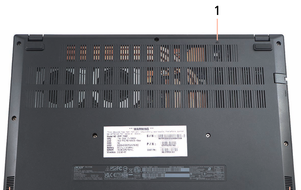

    🔧 1. Reset físico da bateria (sem abrir o notebook) Na parte de baixo do seu Nitro V 15 há um pequeno orifício chamado Battery Reset Pinhole.
    • Desligue o notebook e desconecte o carregador.
    • Insira um clipe de papel ou ferramenta fina no orifício e pressione por 5 a 10 segundos.
    • Aguarde alguns segundos, reconecte o carregador e tente ligar.

    Pressione nesse orifício por cerca de 10s.
    Após isso, tente ligá-lo.
