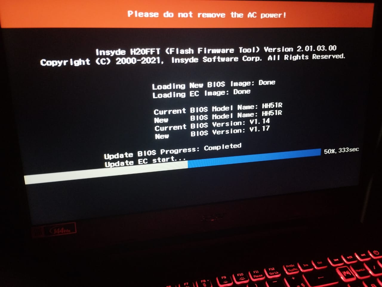

Estou tentando realizar o processo de recovery crisis para o Acer nitro an515-46 porém o pendriver começa a piscar mas apaga rapidamente, como se não possuísse o arquivo correto. Baixei a BIOS do site, o arquivo vem abobios.BIN com aproximadamente 35MB, tentei o procedimento com este arquivo, depois renomeando e trocando para extensão .FD Mas nenhum resultado, o notebook fica com as ventoinhas em alta velocidade sem alteração. Alguém sabe informar qual o nome e a extensão do arquivo para o procedimento ou se primeiro é necessário aplicar alguma extração no arquivo abobios.BIN? Obrigado

    Única informação que tem seria para renomear o arquivo da Bios para o abaixo:
    HH51RX64.fd
    E colocá-lo na raiz do pendrive.
    Após isso pressione Fn+Esc e Power, e esperar a conclusão.

    Quando renomeei para "HH51RX64.fd" o note reconheceu o arquivo e iniciou o processo, porém aproximadamente 10s depois o pendriver parou de piscar o teclado ficou todo aceso, antes ele estava como uma onda. Esperei por volta de 1 hora, acebei desistindo e tentei desligar, mas ele não desligava de maneira nenhuma, deixei mais um tempo e depois desconectei a bateria. Quando tentei ligar novamente ele não liga, nenhum sinal de "vida", nem reconhece a fonte conectada. Removi todos os periféricos porém não tive sucesso. Levei para assistência. Mas obrigado pela informação.

    Muito provavelmente o chip flash do firmware esteja corrompido e seja necessário usar uma estação programadora de EEPROM. Em alguns casos, pode ser necessário substituir o mesmo.

    Pendriver formatado em FAT32 e renomeie o arquivo "abobios.BIN" para ""HH51RX64.fd" o note reconheceu e começou a leitura, antes piscava e logo depois apagava. Porém, o pendriver apagou depois de um tempo e o note travou nem permitindo desligar. Como não tinha como tentar realizar o procedimento novamente levei para assistência. Em conversa com o técnico, expliquei o que tinha acontecido e ele falou exatamente o que @eGomes comentou. " Vou remover o chip e tentar a gravação pelo programador ". Agora estou na torcida.
