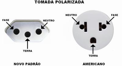

    É possível que esta sensação de formigamento que você está percebendo esteja sendo causada por fuga de corrente, falta de aterramento ou polarização da tomada invertida.
    Tenha cuidado ao utilizar fonte de carregadores "genéricos", pois os mesmos geralmente não atendem as exigências e padrões exigidos pela NBR além de possuir controle de qualidade duvidoso.
    Untitled Image
