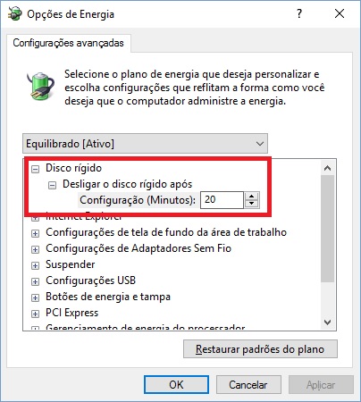

    Boa noite ArnoHamel !
    Nas opções avançadas do plano de energia set para NUNCA desligar:
    httpsfilestorecommunitysupportmicrosoftcomapiimages15006957-5f05-45fa-bc5f-b27761f089fa

    Obrigado ao egydiocoelho pela resposta rápida. Mas não encontrei a configuração do Intel Rapid Storage, será que tem no meu Nitro AN515-51?
    A Solução do MaClane resolveu. Não achei a opção de nunca desligar, então coloquei pra desligar após 1.000 minutos de inatividade. Funcionou.
    O que acho estranho é que estava para desligar após 15 minutos de inatividade mas desligava em menos de 5. Agora está OK, responsivo como deveria ser.
    Quanto ao EmersonNeves, antes eu mexia nos tempos, mas sempre em tempos em torno de 10 a 20 minutos. Tente com 1.000 minutos. Se não funcionou, deixe-nos saber.

    Acho que meu note não tem essa opção. Só aparece o básico. Verifiquei na BIOS e não encontrei nada. Aparentemente resolveu colocando "Nunca" no tempo para desligar o HD.  Veja o que aparece nas opções de energia.
    Digo que funcionou pois não há mais latência perceptível ao acessar os arquivos e a bateria está acabando mais rápido... ;-)
