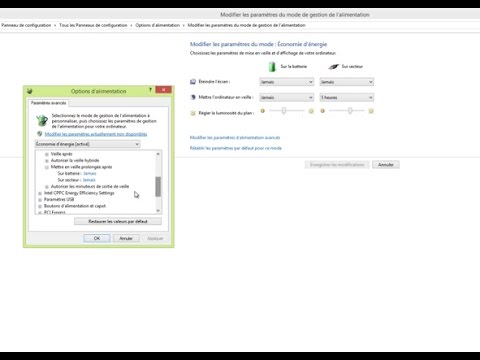

    Oui j'ai arrondi à 20% ^^ Comment je dois faire pour calibrer la batterie ? J'attends la réponse de Brummyfan avant de faire ça comme mon PC attend sa charge max

    Merci ! Par contre je l'ai déjà fais mais je n'ai pas mis les mêmes valeurs que dans la vidéo (batterie critique par exemple j'ai les actions activées), il est important d'avoir les mêmes ?

    Il serait intéressant de laisser la batterie se décharger presque totalement. Rechargez ensuite la batterie avec l'ordinateur éteint.
