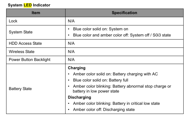

Hola @Francisco30 dime por favor el modelo exacto del equipo para saber el significado de los leds de carga desde el manual de servicio.

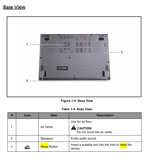

Hola, hay un pequeño orificio en la parte trasera de tu portátil (con el símbolo de la batería). Introduce un alfiler en ese orificio hasta que sientas un clic (microinterruptor) y mantén presionado el alfiler durante unos segundos. Esto reiniciará la batería. Si el LED de batería sigue parpadeando en ámbar, es posible que la batería esté dañada: crea un informe de batería, pega esto en el símbolo del sistema: powercfg /batteryreport y ábrelo con tu navegador Edge. Pulsa Ctrl + P o haz clic derecho y selecciona "Imprimir en Microsoft PDF". Adjunta el informe a tu respuesta: escribe @Puraw o usa "Cita" al responder para que me avise.
