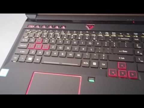

    Por lo que entiendo, las luces del teclado se encienden, pero no puedes cambiar los colores según el video a continuación, ¿correcto?
    Si es así, ¿alguna vez has estado en esa clave regedit?
