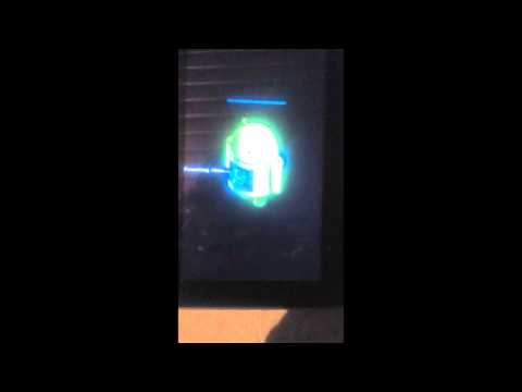

  • ADRENO87
    ADRENO87 Member Publicaciones: 9 New User
    editado November 2018
    https://www.youtube.com/watch?v=1JdQAeGZX30
    perdon la tardanza aqui esta
  • Commodore_1995#
    Commodore_1995# ACE Publicaciones: 98,343 Trailblazer
    OK! Instead of trying to install the android via the memory card, choose the wipe data / factory reset option!
    Traducción:
    ¡DE ACUERDO! ¡En lugar de intentar instalar el android a través de la tarjeta de memoria, elija la opción de borrar los datos / restablecimiento de fábrica!

  • ADRENO87
    Tampoco me deja, nada me deja , solo prende el logo de inicio y se apaga, no pasa de ahi, eso es lo que intento de entre comillas explicar desde hace rato y en el video (que no tiene audio) tambien , no pasa del logo de inicio y tampoco me deja entrar al recovery

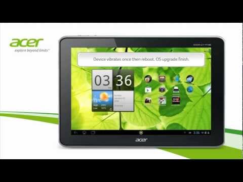

  • Commodore_1995#
    ¿Ha intentado recuperar con el firmware original de Acer?
    ¿Qué sucede cuando se conecta la tableta en el adaptador de energía?
    Ver el vídeo:
    ¡Hay una versión del androide en el sitio de acer: https://global-download.acer.com/GDFiles/OS/OS/OS_Acer_AV051.B1-710.1.098.00.WW.GEN1_A41J_A.zip?acerid=635700434698417372&Step1=TABLET&Step2=ICONIA B&Step3=B1-710&OS=ALL&LC=pt&BC=ACER&SC=PA_3
    Usted sabe si su era el gen1? Después de seguir el vídeo:
                                                     egydiocoelho Trailblazer
