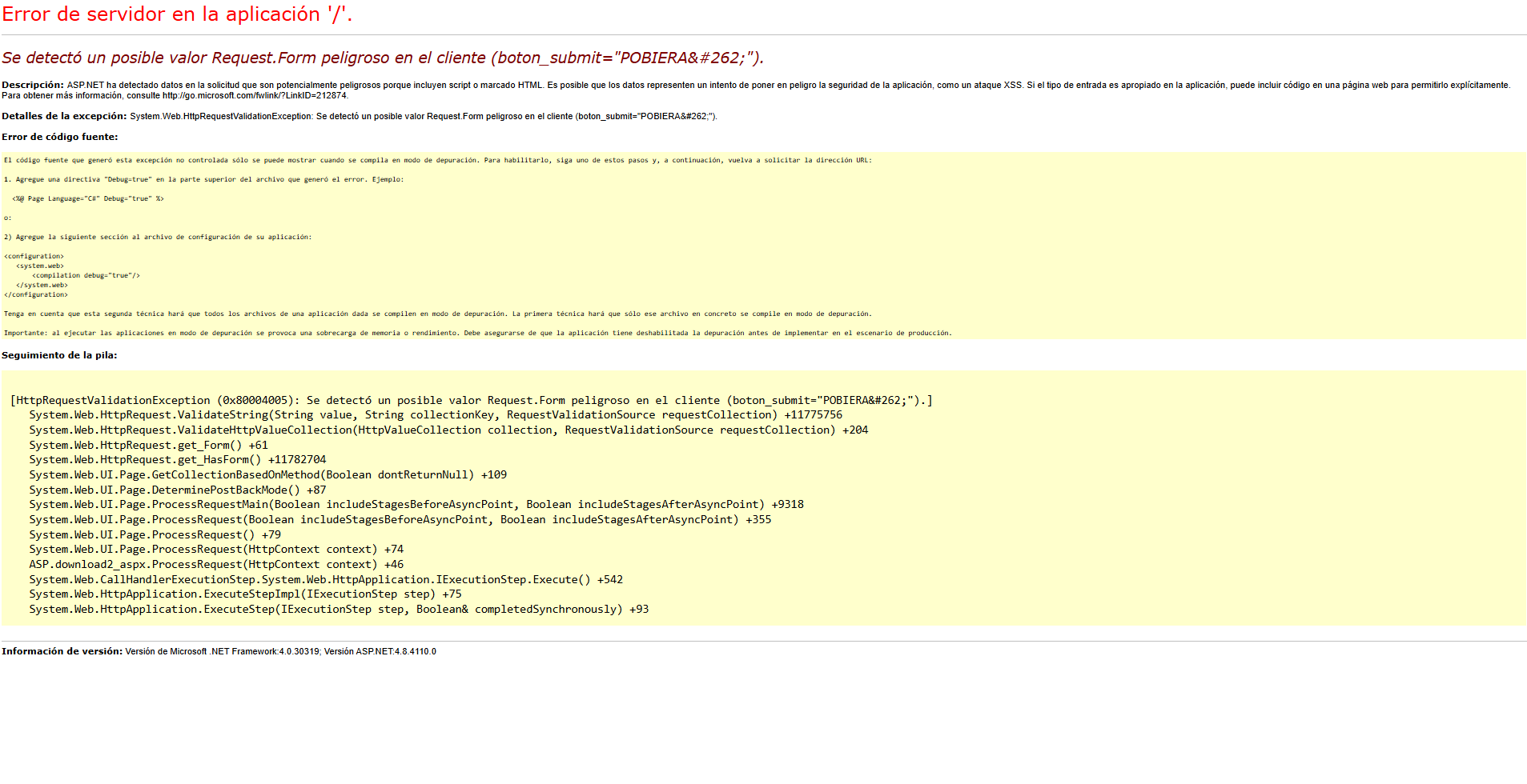

    Steven nie ma możliwości pobrania lub robię coś nie tak. Za każdym razem wyskakuje mi okienko
    Steven can't download or I'm doing something wrong. I get a pop-up every time.
