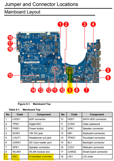

    Twój Aspire VN7-791G to laptop Acer wydany w 2014 roku, bardzo prawdopodobne, że główne układy w tym laptopie są uszkodzone, a jednym z układów, które regulują prędkości wentylatora, jest układ EC (patrz schemat płyty głównej poniżej na #9, to jest układ EC), który jest uszkodzony i wymaga wymiany lub przeprogramowania, ponieważ to on reguluje wentylatory na podstawie danych z czujników CPU. Sugeruję, abyś zabrał swój laptop do technika, który mógłby przeanalizować laptopa i go naprawić. Powodzenia i mam nadzieję, że to pomoże ci rozwiązać ten problem.
    Your Aspire VN7-791G is a 2014 released Acer laptop, its very likely that the major chips in this laptop are faulty and one of the chips that govern fan speeds is the EC chip (see mainboard diagram below at #9 that is the EC chip) which is either faulty and needs replacing or reprogramming, as that is what regulates the fans from the cpu sensors. I suggest that you take your laptop to a technician so that he can analyse this laptop and fix it. Good luck and hope this assists you to solve this problem,
    Ten układ scalony znajduje się na spodniej stronie płyty głównej na pozycji #9 poniżej i wymaga wymiany.
    This chip is on the underside of the mainboard at #9 below, and needs to be replaced
