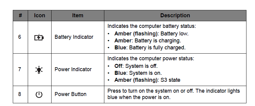

    Frage: Du schreibst erst, daß die Akku LED leuchtet, später schreibst du, daß sie blinkt. Wie ist das jetzt genau; welche LED blinkt oder leuchtet?
