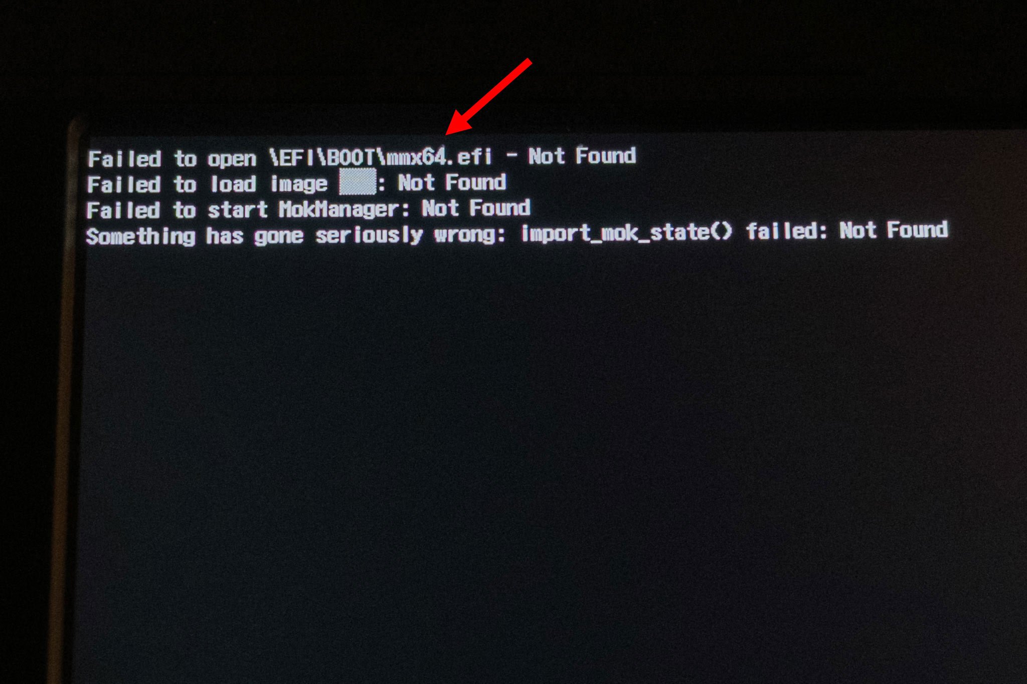

    Ich hab dann bei meinem Aspire A315-41 (mit AMD Prozessor und Chipsatz) im UEFI den Secure Boot deaktiviert und den Linux Mint Setup Stick via F12 Boot Menü gebootet.
    Dann erst, wie auch bei dir beschrieben, . "Start Linux Mint 21.2 Cinnamon 64-bit" ausgewählt:
    Da hat mir das Setup eine Fehlermeldung zurückgegeben, die irgendwie mit AMD (Virtualisierung?) zu tun haben muß:
    Darauf hin im Kompatibilitätsmode installiert:

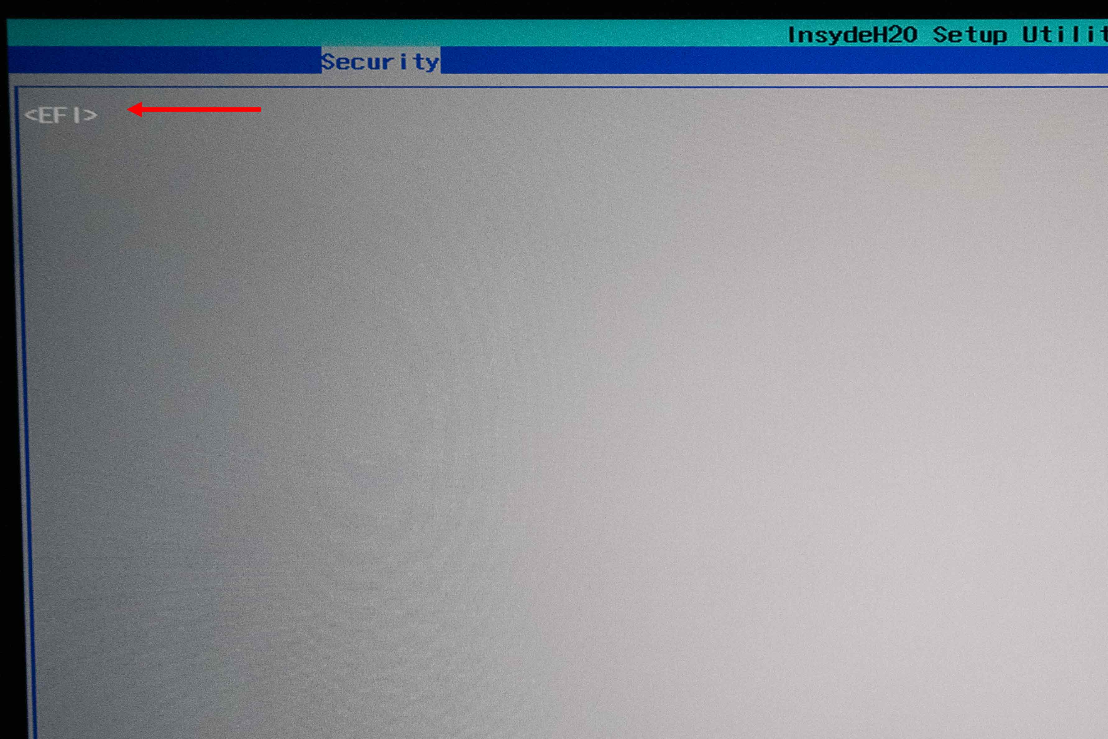

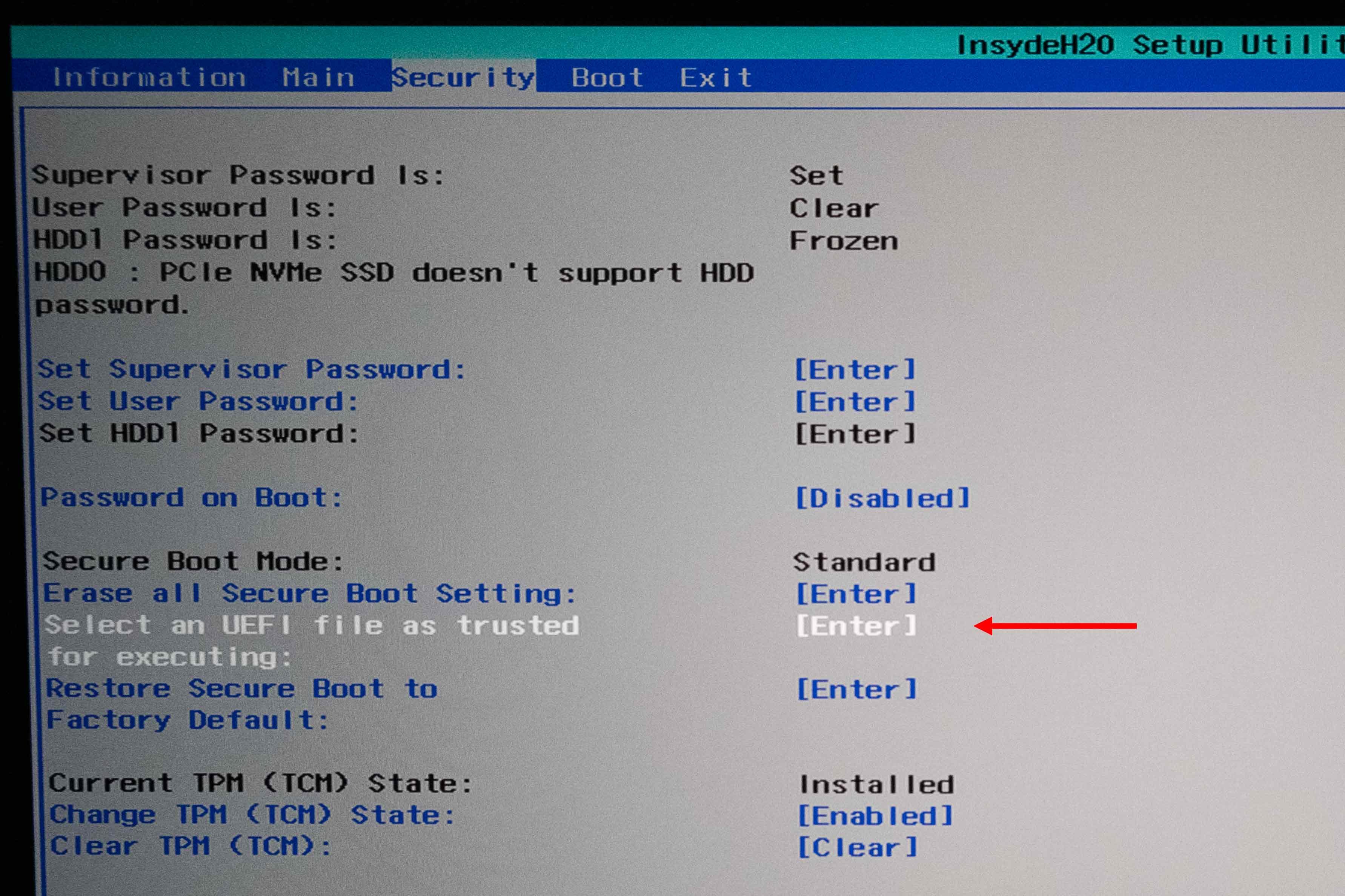

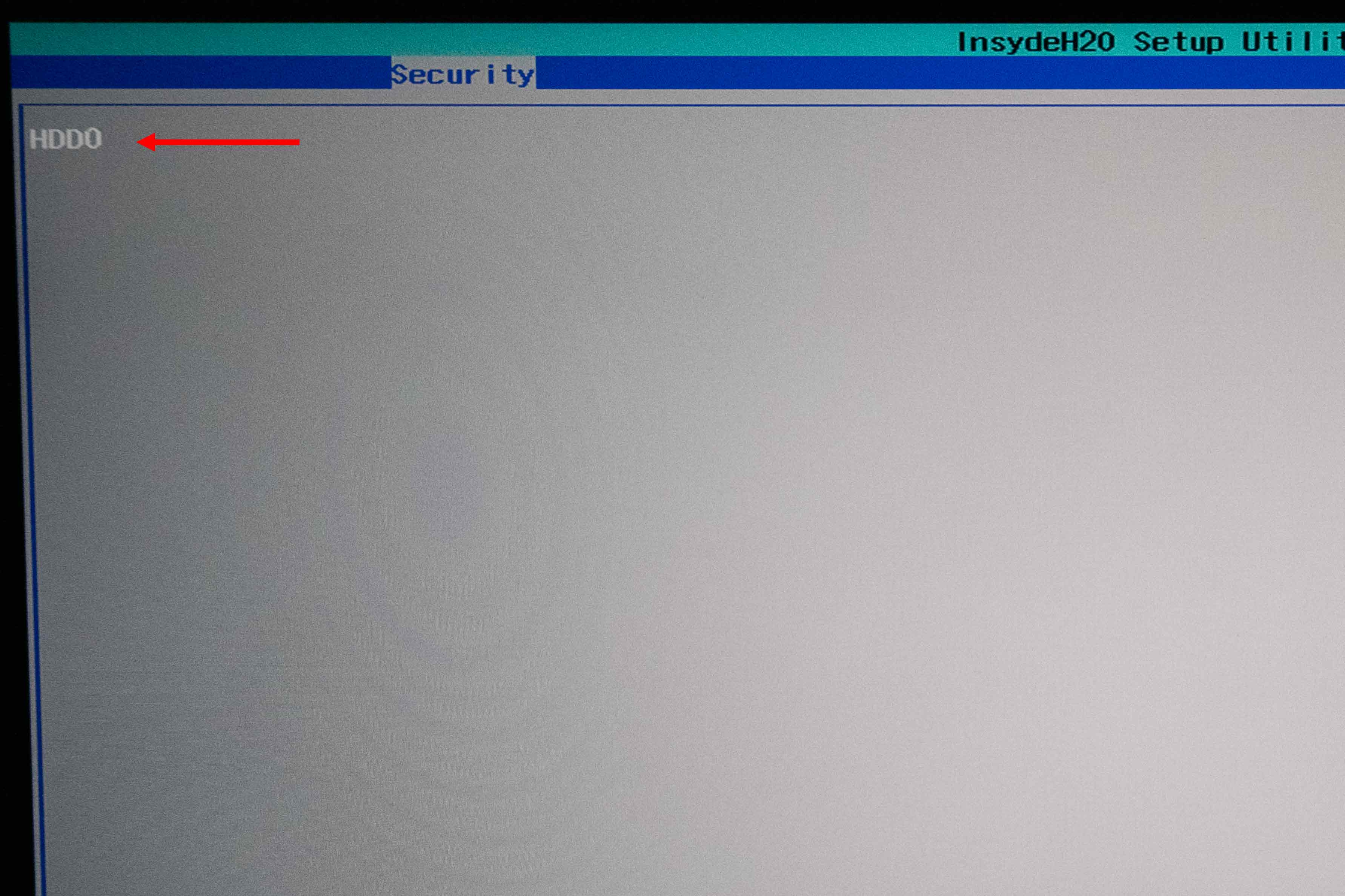

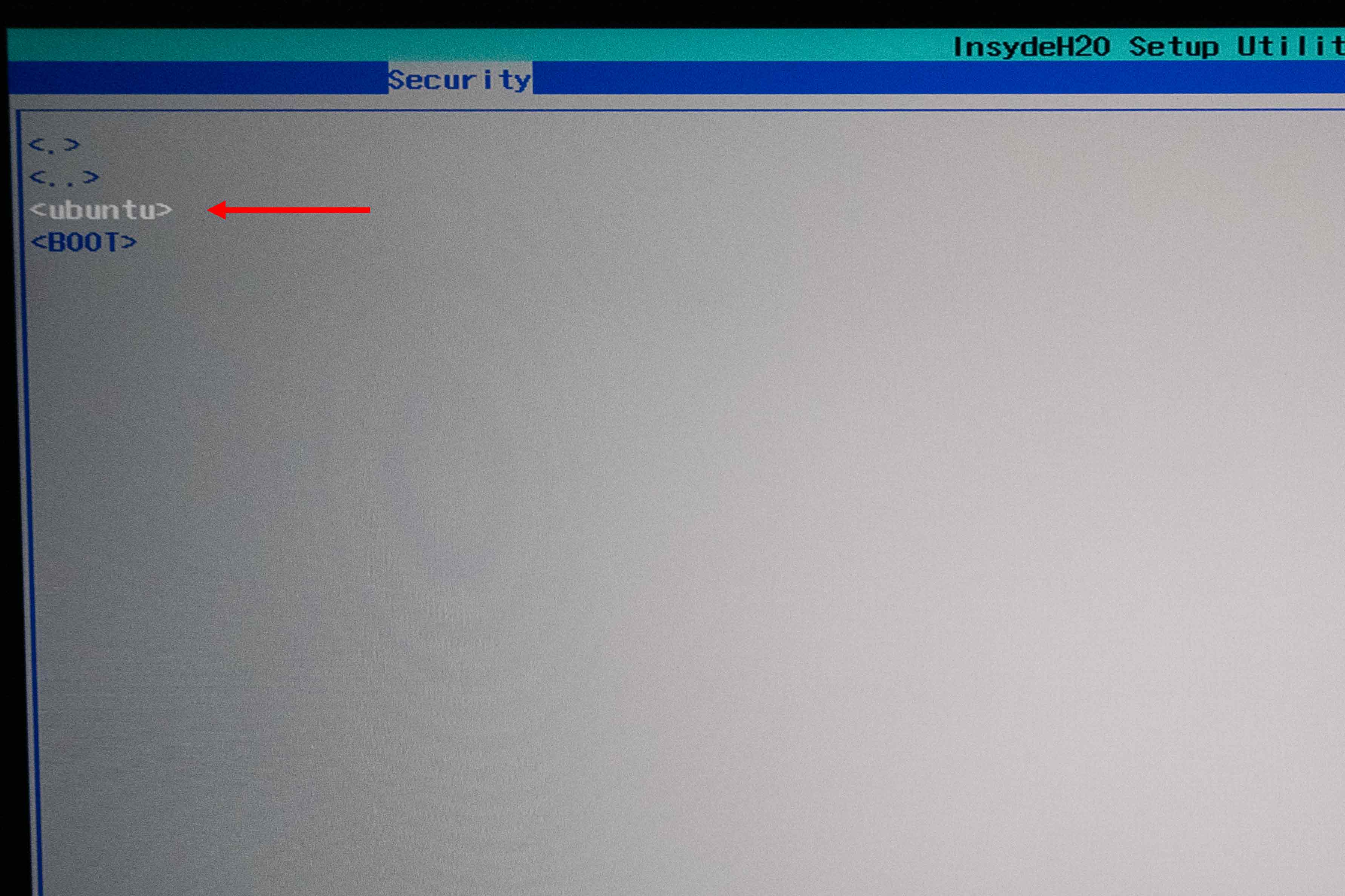

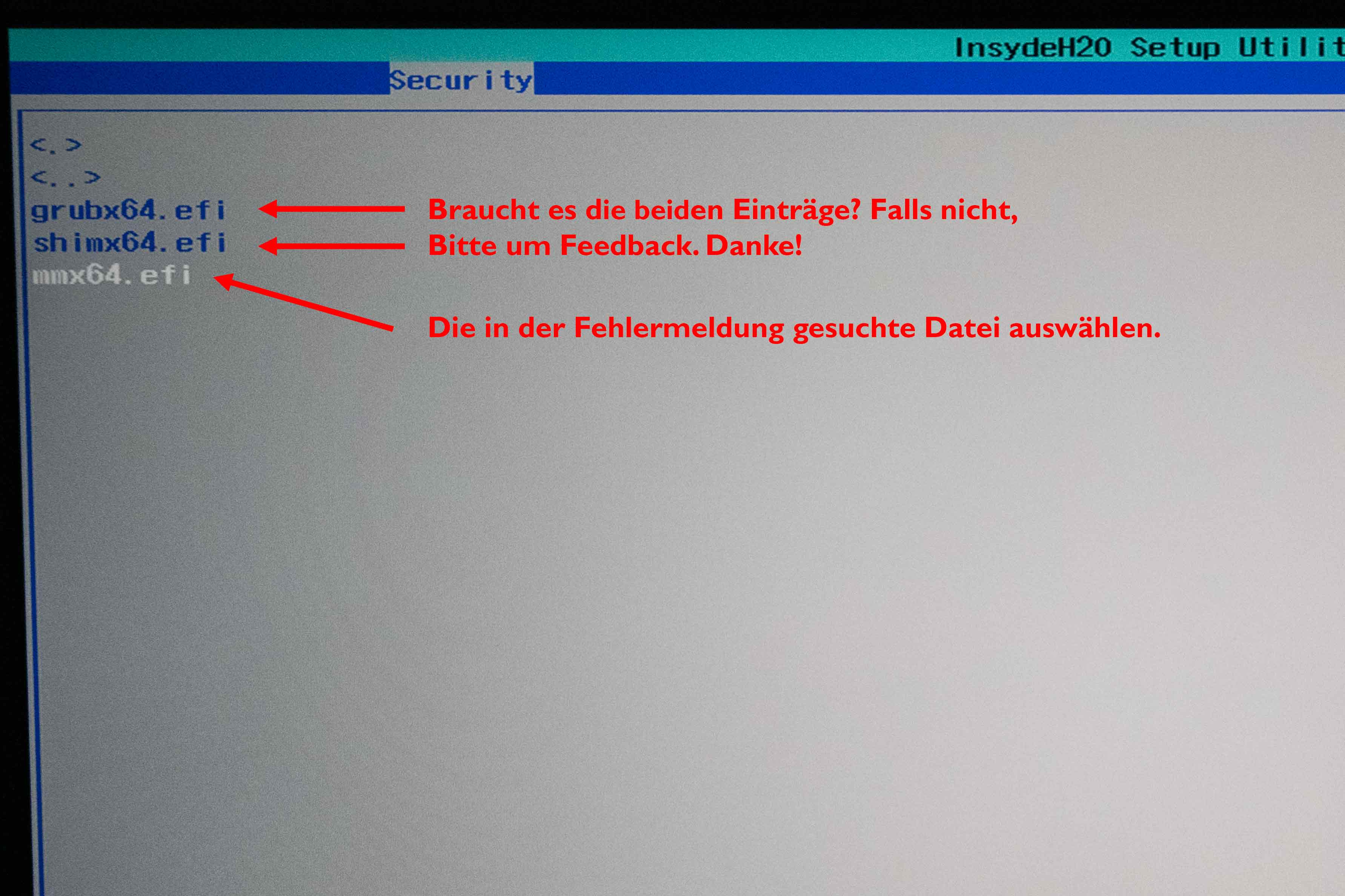

    Jetzt sollte noch der Grub Bootloader als "Trusted for Executing" hinzugefügt werden, damit das Notebook auch bei aktiviertem Secure Boot startet. Nach Neustart läuft Linux Mint 21.2 jedenfalls.
