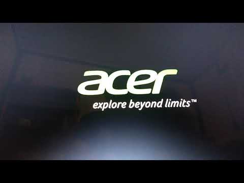

mein Acer Aspire E5 fährt seit gestern Abend nicht mehr hoch. Nachdem mein Laptop wegen einem Programm abgestürzt ist, habe ich den komplett neu gestartet. Also einfach mal den Power-Knopf gedrückt und dann war er aus. Nachdem ich den Laptop aber wieder eingeschaltet habe, kam nur das Acer-Logo und es machte alle 60 Sekunden ein Piep. Ich komme nicht in Bios oder kann den sonst noch starten um auf Windows zu kommen. Nun will ich wissen, ob die Festplatte beschädigt ist oder andere Hardware oder ob Windows daran Schuld ist.

    Ich kann nicht ins Bios gehen... Es kommt nur das Acer-Logo... und danach halt dieses eine Piepen...

    Bei mir bleibt aber das Acer-Logo dauernd an. Außer wenn ich neustarte oder wenn ich die Tastenkobination STRG-ALT-ENTF mache. Und dieses "Piep" ist halt kurz dabei!

    Ich habe mal ein Video gemacht um nochmal zu zeigen, was los ist
     https://www.youtube.com/watch?v=fqZOPcOKyyQ

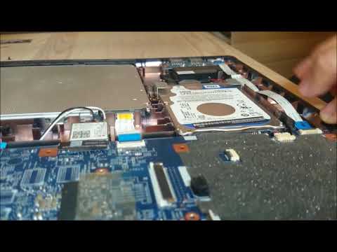

    Meiner Meinung nach wäre es ideal, vor dem Ändern eines Teils das Notebook zu einem Service-Center zu bringen, damit der Techniker das Problem diagnostizieren kann!
    Wenn Sie nun das Notebook öffnen möchten, sehen Sie sich dieses Video an:
    In my opinion, before changing any part, the ideal would be to take the notebook to a service center for the technician to diagnose the problem! Now, if you're willing to open the notebook, check out this video:
    https://www.youtube.com/watch?v=C4-VdN3VhXo
