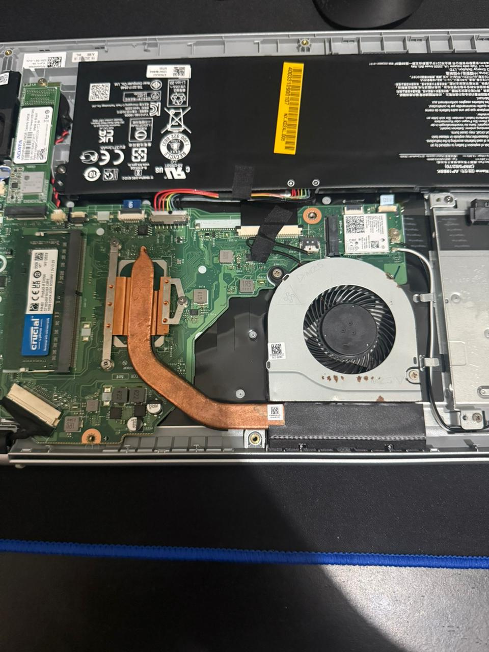

Quando ligo o notebook acer aspire a315-58-573p o cooler gira uma vez e para, e gira de novo e para e não funcionar mais.
O cooler só funcionou depois de desconectar a bateria da placa como falei acimaserá que tenho que compra outro cooler novo?

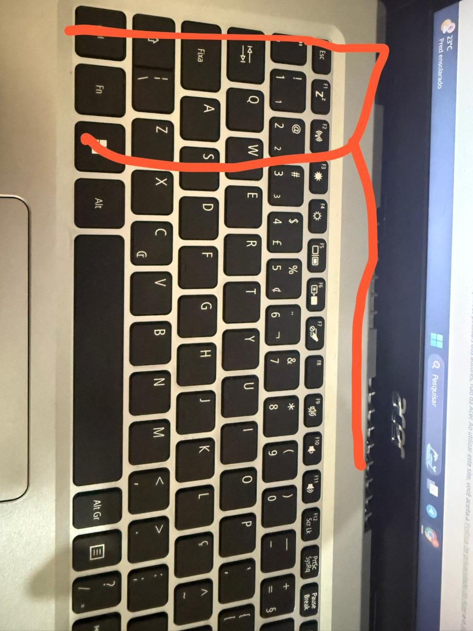

esquenta muito nessa parte da imagem marcada de laranja quando fico um bom tempo mexendo
alguém me ajudar por favor

Olá, boa tarde.
Já efetuou uma limpeza interna do notebook, bem como também da ventoinha?
Essa parte onde aquece é justamente onde se encontra o heatpipe, essa peça de cor cobre.

Pelas fotos aparentemente está normal.
Antes de efetuar a compra de um novo cooler, eu sugeriria levar a máquina para que um técnico possa analisar, talvez seja algo simples como alguma sujeira interna no cooler.

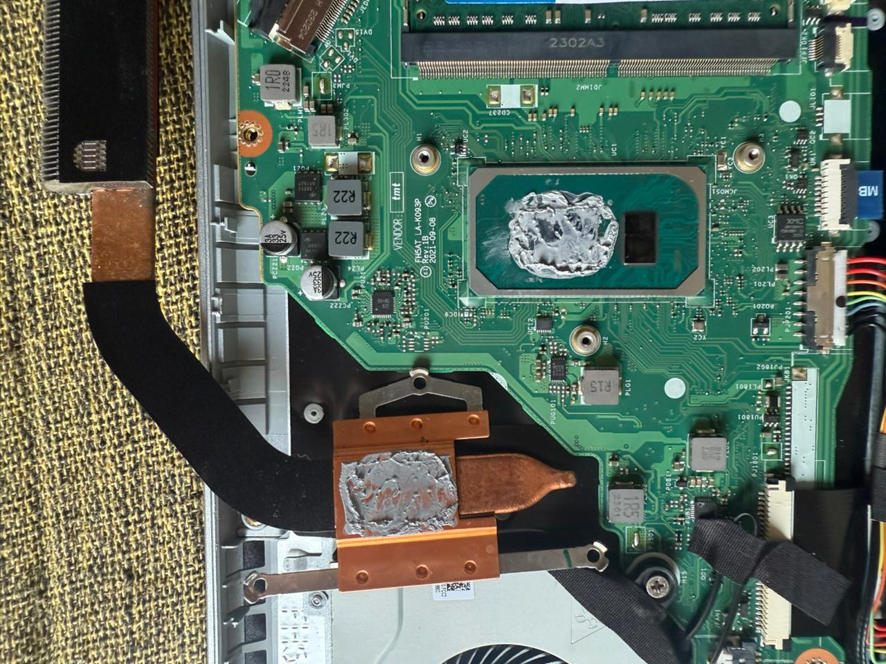

Sim, ja fiz tudo isso
tirei uma foto da parte do cobre e da pasta termica
veja
0 -
será que tenho comprar outra ventoinha ou coloca nova pasta termica

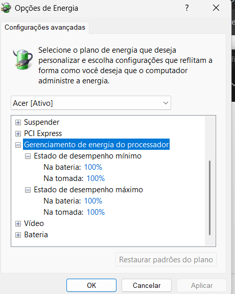

coloquei em 100% e mesmo assim nao funciona a ventoinha
0 -
e modo de energia coloquei em equilibrado e também nao funciona
