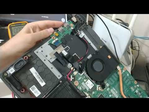

Recentemente(logo após acabar a garantia) este notebook começou com este problema aonde ao conectar o carregador, e apertar o botão power ele para de carregar a bateria, e se eu permito ele continuar o boot, o processador fica preso em uma velocidade de 300mhz, pode abrir youtube, colocar o Prime95 pra usar 100% de todos os núcleos, e ainda assim fica 300mhz.
Resetar a bateria não adianta em nada, já substitui um carregador por outro com as mesmas características elétricas(mesma tensão, mesma capacidade de corrente, mesmo plug, mesma polaridade, e inclusive vem de outro notebook acer que eu utilizava), não é questão de instalação de Windows.
Já efetuei a substituição do conector do carregador e não resolveu, suspeito que seja a bateria(uma coisa "legal" deste notebook é que ele não liga com a bateria desconectada), porém estou em dúvida se é de fato a bateria que pode estar causando esse problema ou é algum defeito no circuito de gerenciamento de energia da placa mãe.
Até gravei um vídeo mostrando o problema e coloquei no youtube para ilustrar melhor na postagem aqui
https://youtu.be/sH1jfdesFZY

    Olá, boa tarde.
    Na minha opinião dificilmente seria a bateria a causadora dos problemas, visto que temos a potência máxima do notebook com ele conectado à energia, mas é claro, nada é descartado.
    Me recordo que o notebook de um amigo estava com problema parecido, e nesse caso era devido a alta temperatura, a ventoinha não estava funcionando, aí após ligar baixava demais a performance.
    Você se recorda se houve algum evento anteriormente ao problema? Alguma atualização ou algo parecido?
    Obs: o vídeo não está disponível.

    Corrigi o link.
    Impossível ser temperatura, pois o problema também acontece imediatamente ao ligar, sendo que o notebook em si estava totalmente desligado a mais de 12 horas.
    E este problema se manifesta juntamente com esse da bateria não carregar quando liga, tenho que ficar ligando e desligando várias vezes e eventualmente o notebook liga conseguindo carregar a bateria e funciona na velocidade máxima, e quando ligado com tudo funcionando o notebook não apresenta sinais de superaquecimento e a leitura dos sensores indicam uma temperatura operacional normal(43.8ºC em tarefas leves, chegando ao pico de 70ºC em stress tests de CPU e GPU).
    Seria interessante se houvesse os esquemas da placa mãe para ajudar a investigar se de fato é a bateria ou o circuito que gerencia a bateria.

    Conforme disse no post inicial: não é questão de instalação de Windows.
    Já efetuei a substituição do conector do carregador e não resolveu, suspeito que seja a bateria(uma coisa "legal" deste notebook é que ele não liga com a bateria desconectada).
    Se você ver o vídeo vai entender que o problema acontece antes da UEFI acionar qualquer bootloader, e de fato não existe Windows instalado neste computador.
    Não quero parecer arrogante, mas não sou um leigo, e de fato eu trabalho na área, só que eu nunca vi isso na vida, assim que o computador é ligado o carregamento para, as vezes o carregamento para e volta para e volta e para denovo(como exibido no vídeo), as vezes o notebook liga e funciona.
    Não sei se é parte do defeito mas este notebook não liga sem a bateria conectada(conforme disse no post inicial)
    Não existe nenhum esquema desta placa mãe disponível ao público?
    isso facilitaria muito minha vida pois ficaria fácil de inspecionar a nível de componente o que se passa e aonde está o defeito.

    Estou subindo pro youtube um vídeo mostrando alguns detalhes.
  • ropeetz
    ropeetz Member Posts: 16 Troubleshooter
    https://youtu.be/aKrfY7HxZqc
    No vídeo eu checo:
    - tensão no conector da placa mãe aonde a fonte é ligada(19v)
    - tensão da bateria

    Em alguns testes eu percebi que no conector JKB2, na bateria a tensão no pino 27 fica em 3.3v como deveria, contudo com a bateria desconectada, e o carregador conectado a tensão sobe pra 1.5v e cai para zero, ai sobe para 1.5v e cai para zero, estarei diagnosticando mais a fundo pois ao meu ver isso não é normal, deveria estar presente os 3.3v
