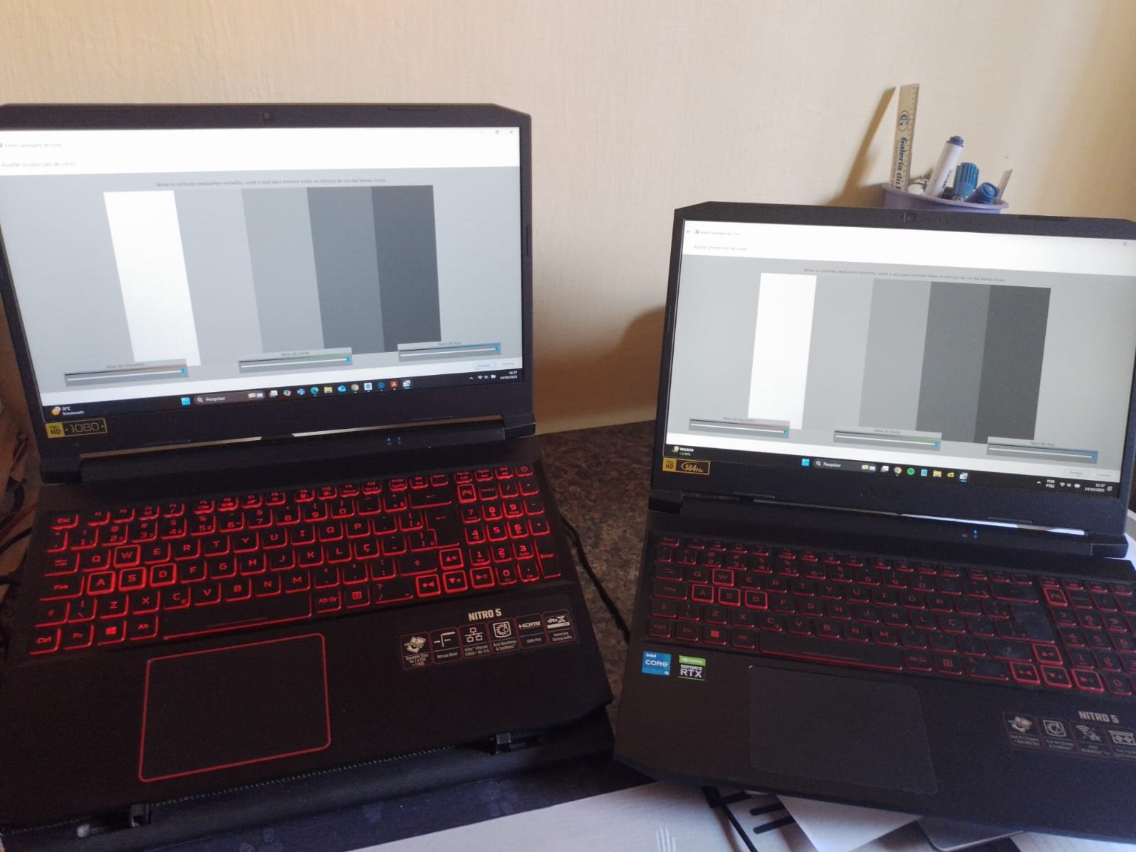

Recentemente comprei uma tela nova para o meu Acer Nitro 5 An515-57-520Y, conforme os part-numbers que consegui aqui no grupo, pois a tela que veio com o notebook havia apresentado problemas, e o vendedor enviou uma tela que era compatível.
Quando o técnico trocou a tela, verifiquei que o Part-Number da tela original do notebook era B156HAN 08.4 e a tela que o vendedor enviou era N156HRA-EA1. A tela nova funcionou sem problemas, mas notei que esta é bem mais amarela que a anterior.
Além dessa característica, a nova tela também não permite distinguir bem as cores, parece que as cores são mais mortas/opacas, não apresentam a vividez como na tela anterior. Parece que a tela antiga tendia mais pra luz branca, e essa nova para amarela. O brilho também é diferente, o índice mínimo na tela anterior beirava apagar a tela, enquanto nessa nova o menor brilho ainda é alto. E quando coloco em brilho baixo fica impossível distinguir contraste de tons mais escuros e muito claros, e a luz branca parece ficar forte. Os tons mais escuros se misturam, tendo baixo contraste.
Gostaria de saber se tem alguma forma de ajustar isso, pois tentei calibrar de acordo com a claridade de outro Acer Nitro e até mesmo com um celular, mas parece que é impossível chegar no mesmo aspecto de cores. E com uma semana de uso, incomoda bastante os olhos (fotofobia e dor nos olhos durante a noite). E para edição de imagens e projetos, as cores parece mortas em comparação ao aspecto real.
Procurei comparar essas telas, mas no site que encontrei diz que ambas têm as mesmas temperaturas e brilho (site: https://www.panelook.com/modelcompare.php?ids=45768,48179)
Alguém sabe se essa tela (N156HRA-EA1) é de fato amarela de fábrica? Ou se alguém conhecer uma forma de resolver ou de calibrar melhor, muito agradeço por quaisquer ajuda.
Abaixo um comparativo em foto das telas entre dos Nitros (o da esquerda é um com a tela original e o da direita o nitro com a tela nova). Na qualidade da foto não parecem diferentes, mas na realidade é bem distinguível.
