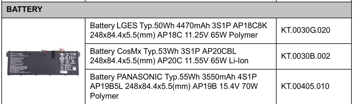

A bateria original é a AP18C8K, fabricante LGC, com voltagem de 11,83 V. O design da bateria é 48 Wh, mas após aproximadamente um ano e meio de uso a capacidade real caiu para 4,61 Wh, e atualmente ela descarrega a uma taxa de 11 W. O serial da bateria é 23698.
Uso diário do notebook inclui deslocamentos frequentes e trabalho com navegação intensa, IDEs e múltiplas abas de browser, então preciso de uma solução portátil.Acredito não ser possível possível carregar via USB-C. Gostaria de saber se existe alguma bateria interna compatível que ofereça ganho significativo de Wh e que caiba no chassi, se vale a pena procurar por part numbers compatíveis como AP19B5L ou AP20CBL, ou se a melhor alternativa seria recorrer a um power bank DC externo.
