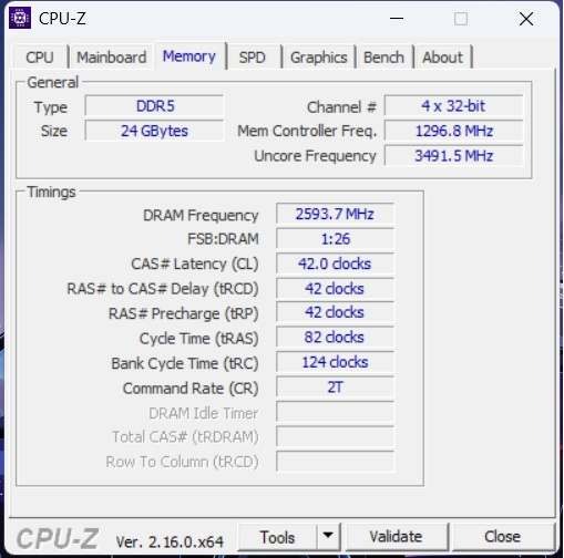

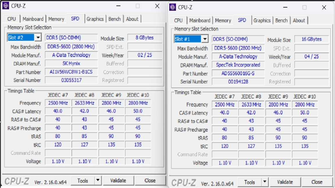

Ontem estava jogando no meu Nitro V15 ANV15-51-7837 (RTX3050 - i7 - 8GB RAM + Upgrade 16GB), que adquiri há 3 meses, e de repente durante a partida ele apagou, como se tivesse dado uma queda de energia. A tela ficou escura, porem ligada, teclados e ventoinhas também funcionando normalmente, porém tudo travado. Forcei o desligamento e após isso ele não ligou mais. Um amigo que estava comigo na partida pediu para checar e testar os slots da RAM. Os 2 slots, e a RAM do upgrade de 16GB estava funcionando normal, já a de 8GB que veio com o notebook, não estava… Retirei a de 8GB. Até ai, tudo bem, daria para continuar usando e jogando até investigar o problema do apagão repentino, porém no momento de re-conectar a bateria após os testes, começou o pesadelo. Após religar a bateria, percebi que a energia não estava normal, foi então que eu percebi que no momento de engatar no slot de conexão, um dos pinos entortou portanto comprometendo a passagem de energia da bateria. Se pede para fazer isso antes de mexer em qualquer coisa, porém essa estrutura me parece ser bastante frágil, e eu tomei todo o cuidado possível. Liguei na assistência e eles informaram que sobre o apagão e o problema da RAM poderiam resolver, já que ainda estou na garantia, porém, quanto ao problema do pino poderiam cobrar…

Compartilho da opinião do @eGomes , acione a garantia, visto que aparentemente há um problema com o slot da memória ram.
