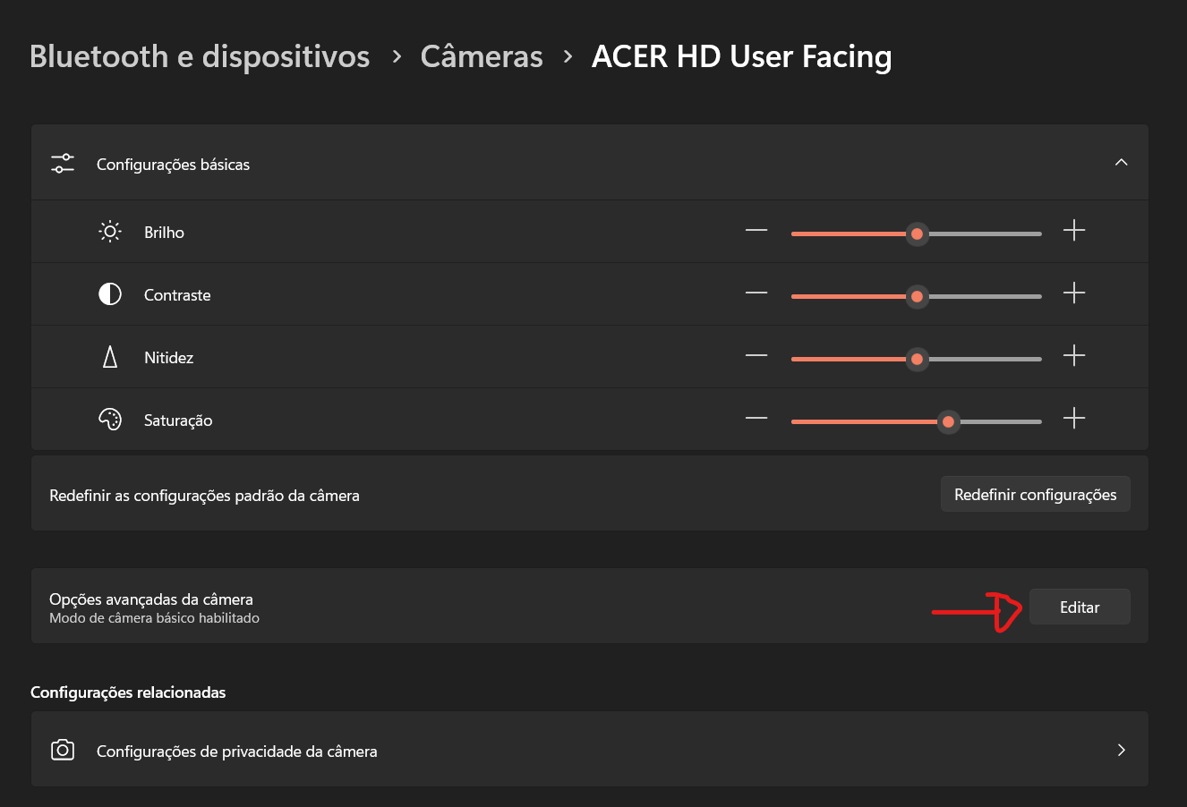

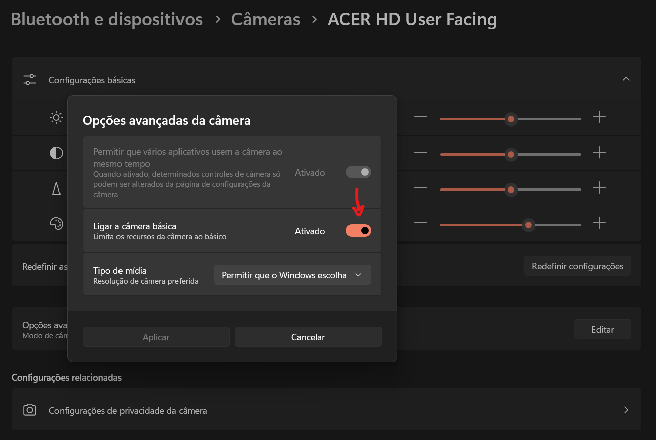

Boa noite. Tudo certo?
Apenas para auxiliar, pois utilizei todas as medidas possíveis para a webcam funcionar, porém sem sucesso.
A solução temporária foi ir até as opções avançadas da webcam e selecionar a opção de câmera básica.Não fica a melhor qualidade possível, mas ao menos não trava mais após inicializar os aplicativos que dependem da webcam, como o app nativo do Windows e também o Google Meet, Teams, etc.
Espero que ajude. Abraço!0
