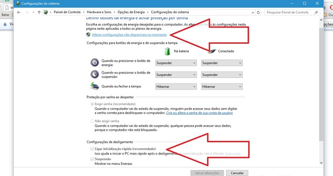

    b) verifique também se o windows está realmente sendo desligado, desativando a inicialização rápida nas opções de energia:

    E na opção de sistema, desmarquei a opção de inicialização rápida.

    Depois, vá em inicializar, pressione a tecla shift e clique em desligar. Só solte a tecla shift quando o computador realmente estiver desligado. Mesmo assim, os fans continuam funcionando?

    Fiz as alterações, com duas das três opções pois na do meio não aparece a opção de colocar para desligar:
    Depois realizei o procedimento de desligar segurando a tecla shift porém as ventoinhas voltaram a se ativar, em alta velocidade, após uns 2 ou 3 seg.
