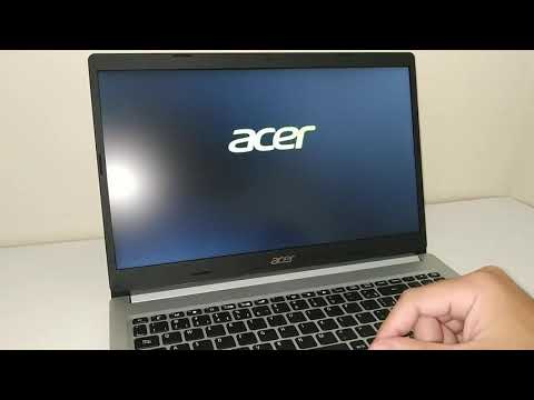

    Opa desculpa a demora da resposta, tinha conseguido formatar sim, o que acontece. Não estava conseguindo com o HD já instalado na máquina ou o que veio ae tinha um outro aqui e formatei ele por fora e o instalei na máquina. E adivinha funcionou?? não estava dando que o dispositivo de boot não era reconhecido, pesquisei uma quantidade para tentar resolver o problema  e encontrei a solução. Você vai ter que mudar na bios da sua máquina umas configurações de inicialização de uns arquivos
    Esse vídeo vai te levar ao erro 1º que encontrei, mas provavelmente essa solução não vai funcionar também.
    https://www.youtube.com/watch?v=R4DcHbFsBmc
    Não estou lembrando os vídeos que assisti, para resolver o problema, mas quando encontrar coloco eles aqui.
