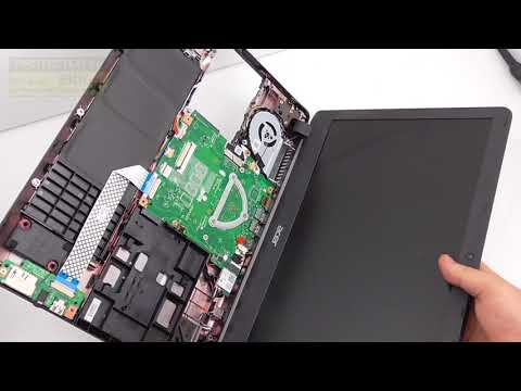

Prezados do fórum, boa tarde!
Estou com um notebook acer ES1 533 C27U que não carrega bateria. Só liga quando conectado na energia, e o percentual está congelado em 12%, se tirar o carregador desliga.
Já fiz o procedimento de resetar a bateria, utilizando uma agulha e deixando desligado por um tempo, mas o problema persiste.
Decidi então abrir o notebook e percebi que o mesmo tem bateria interna. Com o multímetro verifiquei que há tensão na saída do conector da placa mãe que vai para a bateria.
O que quero saber é se existe mais alguma possibilidade que pode ser tentada antes de eu condenar a bateria, como algum procedimento no hardware, ou até mesmo alguma configuração na bios.
Saudações,
Juraci

  • ACE Posts: 98,343 Trailblazer
    Responder ✓
    Não! Possuem funções diferentes. O botão que eu marquei é o botão de interrupção de energia. Experimente colocar algumas camadas de fita isolante sobre ele:

  • ACE Posts: 35,598 Trailblazer
    Boa noite Judpereira !
    Pelo tempo de uso, abateria ja deve ter atingido o final da vida útil.
    Utilize o HWInfo64 e post aqui um print da informação a bateria
    editado August 2020
    Você já verificou esse botão?

    Oi Egydiocoelho, eu apertei o botão que fica perto da saída do cabo de força, o que reseta a bateria. Este tem a mesma função? Vou tentar aqui então. A imagem que você mandou é de um vídeo? Você pode mandar o link? Agradecido pela atenção.g
    Responder ✓
    Meu notebook est desconectando e conectando sozinho do carregador
    Veja o vídeo:
    https://www.youtube.com/watch?v=TuAgd8PVJZg&t=35s
    Judpereira , ja existe um desgaste d mais d 20% na sua bateria.
    Não utiliza sempre conectado na energia?

  • Member Posts: 6
    Tinkerer
    Oi MaClane e Egydiocoelho consegui resolver, foi botão de interrupção de energia que não estava sendo apertado corretamente. O notebook já voltou a carregar a bateria. Muito agradecido a todos!!!!
