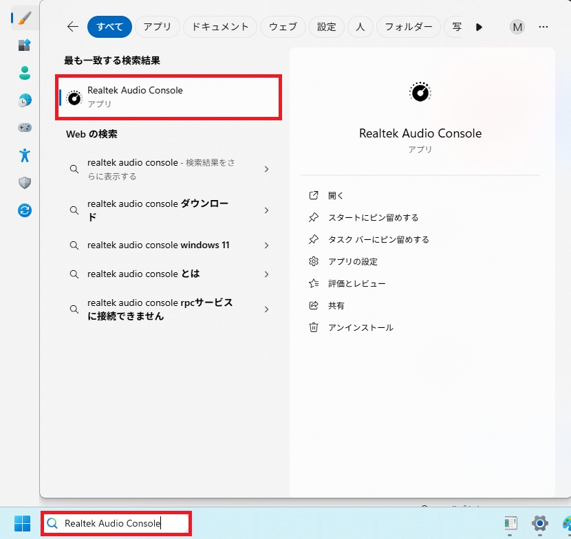

1.画面下部の検索欄に「Realtek Audio Console」と入力し、
「最も一致する検索結果」に表示された「Realtek Audio Console」をクリックします。

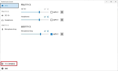

2.「Realtek Audio Console」画面が表示されましたら、画面左下の「詳細設定」をクリックします。

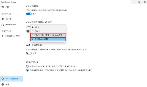

3.「アナログ」項目が「ヘッドフォン」になっている場合は音声出力のみになります。
項目をクリックして、「ヘッドセット」や「ヘッドフォン(マイク搭載)」を選択してください。

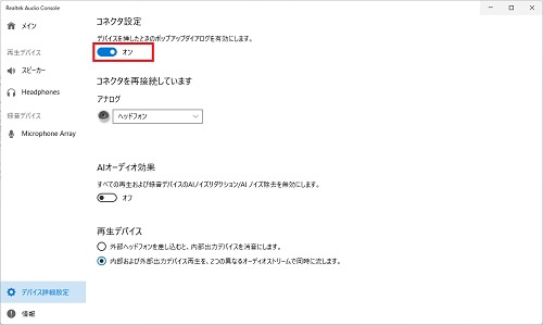

4.「Realtek Audio Console」画面にて、画面左下の「詳細設定」をクリックします。
「コネクタ設定」の「デバイスを挿した時のポップアップダイアログを有効にします」が
「オン」になっている場合は、クリックして「オフ」にします。

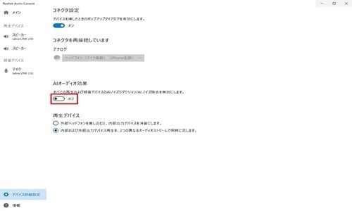

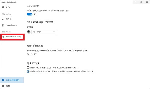

5.「Realtek Audio Console」画面にて、画面左下の「詳細設定」をクリックします。
「AIオーディオ効果」の設定が「オフ」になっていることを確認します。

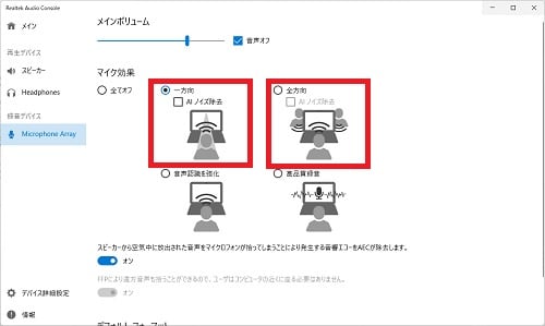

6.画面左側の「録音デバイス」の下に表示されているマイクをクリックします。
7.「マイク効果」にて、「一方向」もしくは「全方向」のいずれかをクリックし、
「AIノイズ除去」ボックスをクリックしてチェックを入れてください。
