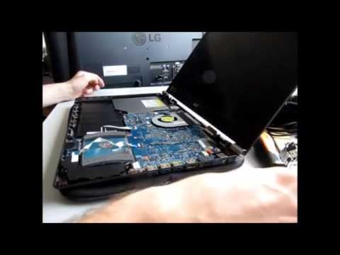

  • La vidéo montre l'emplacement du ram
                                                     egydiocoelho Trailblazer
