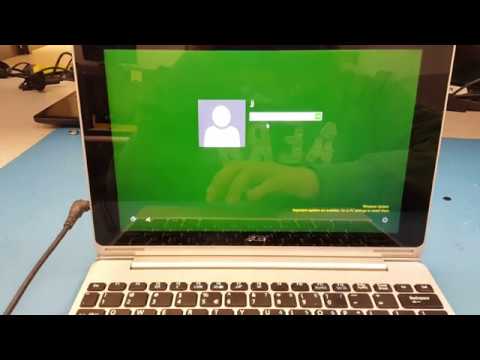

    Bonjour,
    Merci pour la vidéo ! Quand j'utilise le combo Alt+F10 au démarrage, j'ai le "Veuillez patienter", j'arrive sur un écran bleu vide, puis au bout d'une minute le pc s'éteint...

  • Avez-vous essayé de réinstaller Windows comme ça?
    https://youtu.be/3YClL7MbTH4
                                                     egydiocoelho Trailblazer
  • bcspidey
    bcspidey Member Messages: 12
    Tinkerer
    En appuyant sur Shift et en redémarrant, j'ai effectivement accès à un menu me permettant de lancer la réinitialisation. Après l'avoir fait, le PC redémarre, et arrive sur le même écran bleu et vide que j'obtiens en faisant Alt+F10, et le PC s'éteint au bout de quelques minutes...
