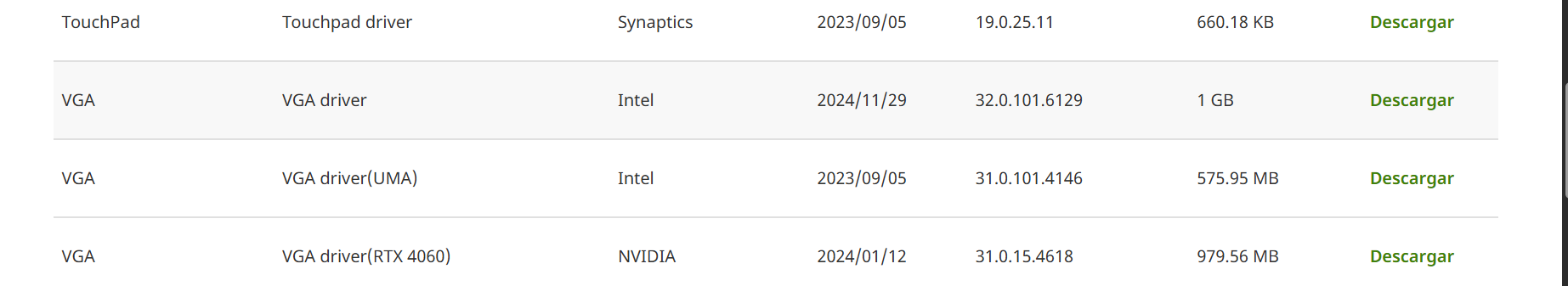

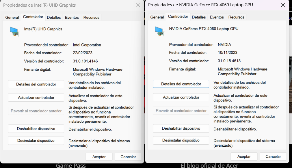

(Ya me sucedió el problema sin tener conectada la batería) también he probado con el equipo desconectado al cargador de igual manera sucedió el problema, también bajé la pantalla a 60 y a 120Hz y de igual manera se presentó el problema, el primer técnico hizo reinstalación del sistema operativo e igual no funcionó, también instaló los drivers que dice Acer con el número de serie del equipo y nada.
