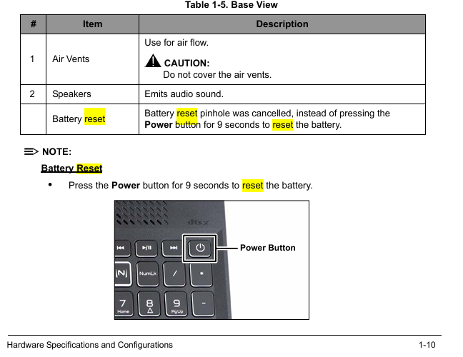

  • Alejandro_AC
    Alejandro_AC ACE Publicaciones: 15,005 Trailblazer
    Hola @Aleksroses puede que se trate de la batería, aunque te marque como cargada, puede deberse a una lectura errónea de los niveles de energía, de todas maneras, prueba en primer lugar con un reset de energía y me comentas
