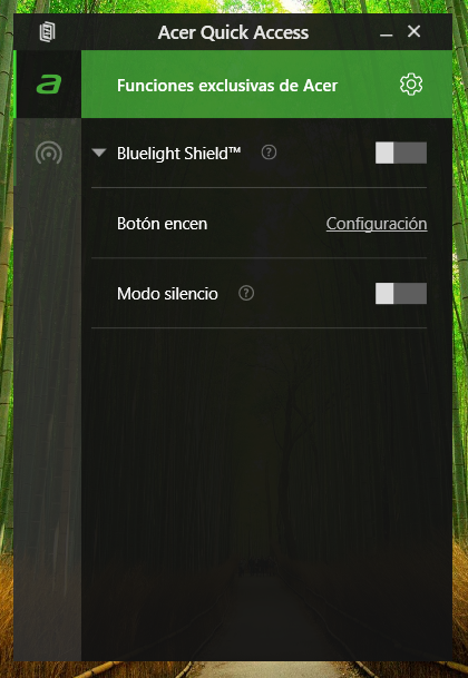

    Busca en Acer Quick Access una opción llamada USB Energizado y desactívala.

    Buenas tardes, la opción usb energizado no está por ningún lado en el Quick Access.
