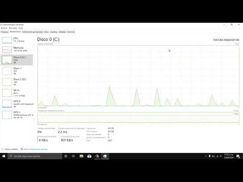

    Hola actualmente tmb tengo ese problema , estuve buscando en youtube y me di con la sorpresa que cuando abrí el administrador de tareas la nitro 5 esta lenta por que el disco duro esta siempre al 100% , intente buscar soluciones en otros videos de YouTube pero ninguna me funcionó, por lo que eso me confirma de que el problema es el disco. Además en el link del un video que encontré explica que el problema se debe a un cuello de botella que tiene la nitro 5 y que es necesario reemplazarla
