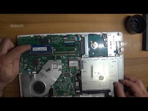

    Le sugiero que realice un reinicio de energía desconectando la computadora portátil de la toma eléctrica y también desenchufando la batería de litio. Luego presiona el botón de encendido durante treinta segundos!
    Si aún así no funciona, abra la notebook y asegúrese de que estas conexiones estén bien asentadas:
    https://youtu.be/zrOb3h-oIR4
