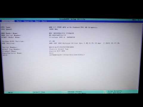

    Esta es la solución, para entrar al Bios deben de apagar de forma total la pc y luego encenderla y presionar constantemente la tecla F2 de manera que ingresan al menu del BIOS y van a "Main"con los direccionales para luego bajar a "D2D Recovery: y pasarlo a [Disabled]
    Luego a "Touchpad: y lo pasamos a [Basic]
    para finalizar con la tecla direccional vamos a "Exit" y elegimos "Exit Saving Changes". Es todo
    Gracias a JaviMedina por su aporte.
    JaviMedina 17 sep 2015 a las 06:20
    LO ENCONTRE
    lo que hice fue ir a BIOS y declarar el touchpad de Advance a Basic
    y con ello el SO lo detecto.. lo deje conectado a internet 1 minuto y listo lo detecto
    • nota: Al final del procedimiento aún aparece bloqueado al inicio, deben de precionar fn + f7 y listo*

    hola veo que este tema es viejo pero espero que la solucion le sirva posterior mente a alguien yo me mate buscando el problema.
    el era que actualizaron el sistema operativo de este modelo de pc de windows8 que trae original a windows 10
    y ahi les dio el problema del touchpad que no lo detectava ni la bios. por que intente hacer lo que decia rojop y javiMedina pero el detalle era que ni la bios detectava esa opcion...
    solucion actualizar bios la que yo tenia era una version 1.01 a la actualizacion 1.08
    https://global-download.acer.com/GDFiles/BIOS/BIOS/BIOS_Acer_1.08_A_A.zip?acerid=635585555072316875&Step1=NOTEBOOK&Step2=ASPIRE&Step3=ASPIRE%20ES1-411&OS=81P1&LC=en&BC=ACER&SC=EMEA_27
    y luego hacer lo que dice rojop y javimedina.. ami me quito un peso de encima... de ante mano muchas gracias

    me funcionó lo que explicó rojo de actualizar la bios tenia la v1.01 y la actualicé a la v.1.08  SO windows 10  luego de actualizar me apareció la opción de touchpad y alli si pude colocarlo en modo "Basic" y desabilitar D2D rocovery...Gracias amigo buen apoarte

    Estimdos espero la ayuda no sea tan tarde pueden reiniciar su equipo entran con F2 al SETUP, luego se van a la pestaña MAIN luego van a la opcion de TOUCHPAD y cambian la configuaracion que esta en AVANZADO por BASICA, Y PROBLEMA RESUELTO. LES DEO EL LINK DE AYUDA QUE ME SIRVIO.
    https://youtu.be/G57I6uqzxOg
