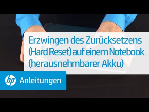

    Um den oben gezeigten Hardware Reset vollständig durchzuführen, gehört noch das Drücken des Ein/Aus Schalters für 30 Sekunden dazu.
    Ich hatte das hier (und in anderen Threads) schon beschrieben:
    Der Effekt ist schon ein anderer als beim Neustart´des Betriebssystem, weil die ganze Hardware  einschließlich BIOS "geresettet" wird und der gesamte Reststrom aus den Kondensatoren befördert wird.
    Hier ist ein Video, in dem das (mit deutschen Untertiteln) etwas genauer erläutert wird.
    Das Video ist aber von HP, so daß ich nicht sicher bin, ob die Acer Community Moderatoren das hier drinbelassen!  ;-)
