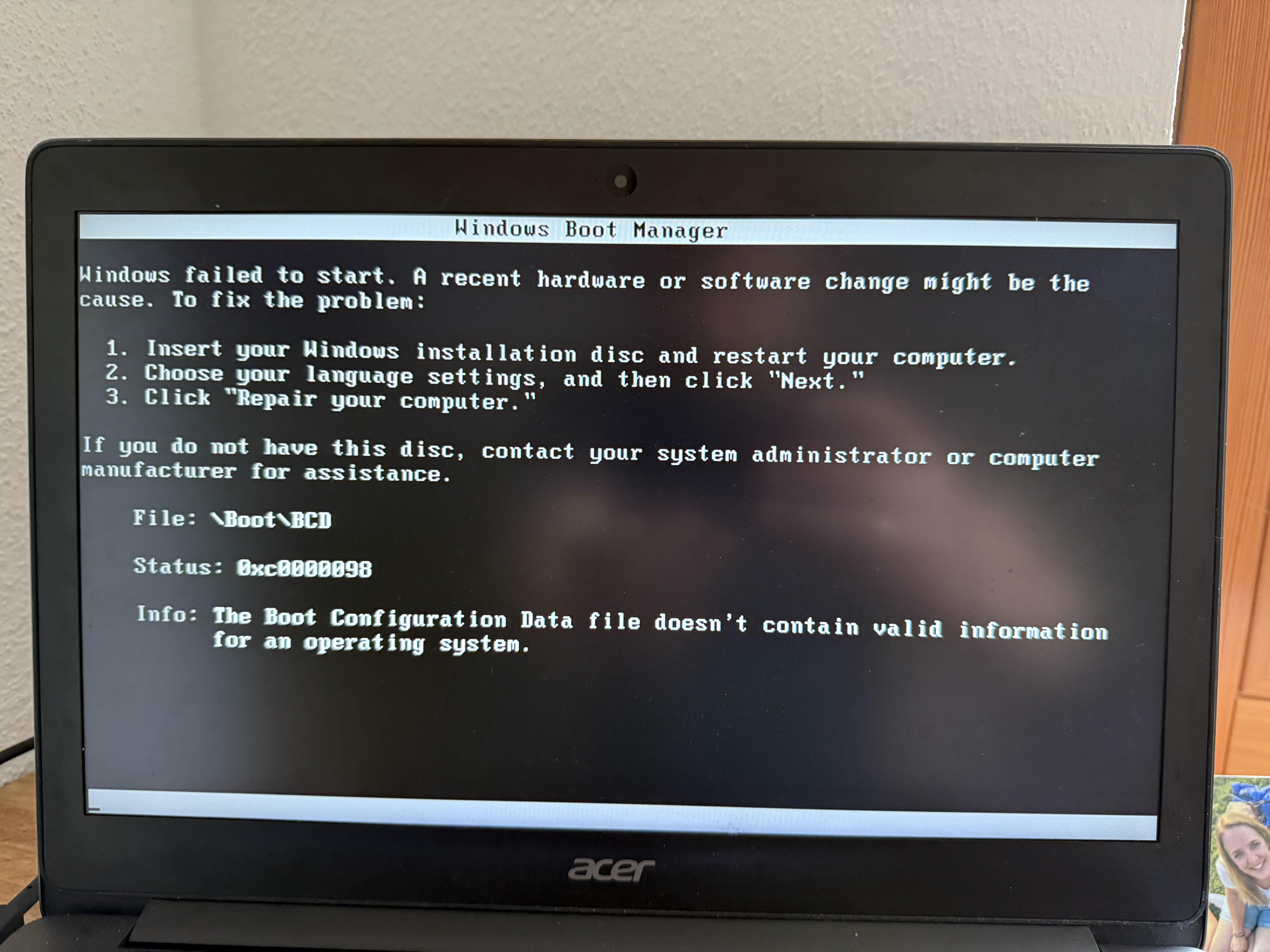

Heute früh bin ich runter gekommen und es gab die Meldung "no bootable Device" auf dem Display. Neustart etc. bringen nichts.
Wenn ich den Laptop starte, dauert es ca. 5 Minuten bis das erste Acer Logo verschwindet und zum Beispiel das BIOS oder der Bootstick startet.
Im BIOS wird keine Festplatte gezeigt. Sowohl im Legacy als auch UEFI Modus.
Wenn dann doch mal der Windows Boot Stick startet und ich eine Analyse starte dann kommt die Meldung (von der ich auch nicht mehr wegkomme…)

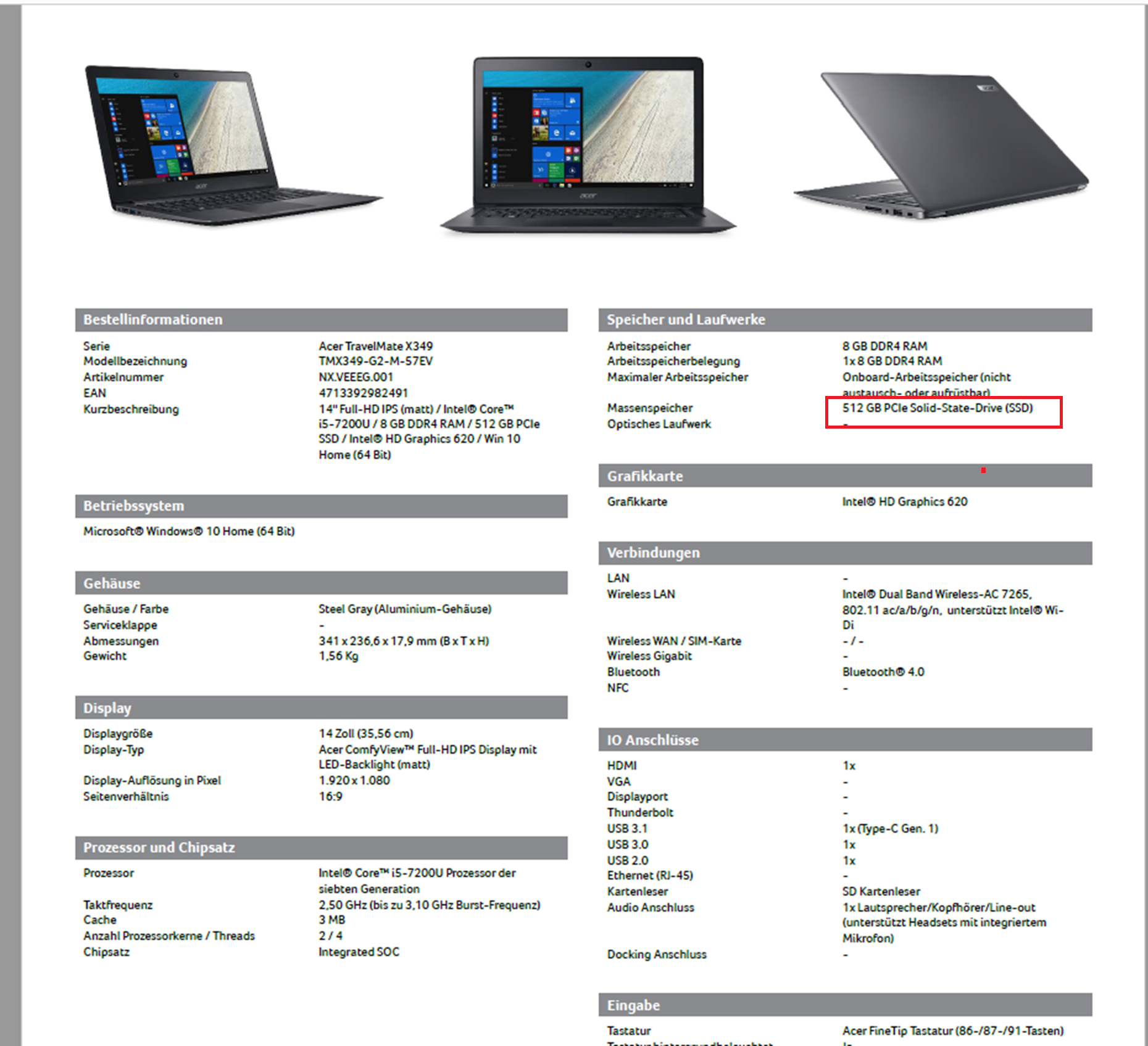

    Laut deiner Seriennummer hast du dieses Modell mit einer NVMe/PCIE SSD:
    Hast du das Notebook mal geöffnet und getestet, ob die SSD richtig eingesteckt ist? Ansonsten einfach mal eine andere SSD testen und schauen, ob sie unter "Information" erkannt wird.

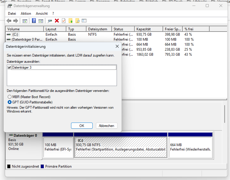

    Hallo,
    Also die neue Platte ist da. Funktioniert einwandfrei. Hab auch schon wieder alles installiert.
    Was aber nicht klappt ist die alte. Ich hab heute das externe Gehäuse mit einem andere Kabel angeschlossen. Jetzt wird zumindest in der Datenträgerverwaltung ein dritter Datenträger erkannt. Allerdings kann ich nicht Initalisieren. Ich bekomme die Meldung "unzulässige Funktion".
    Der Datenträger wird auch ohne Speicherkapazität erkannt. Ich vermute das ist kein gutes Zeichen
