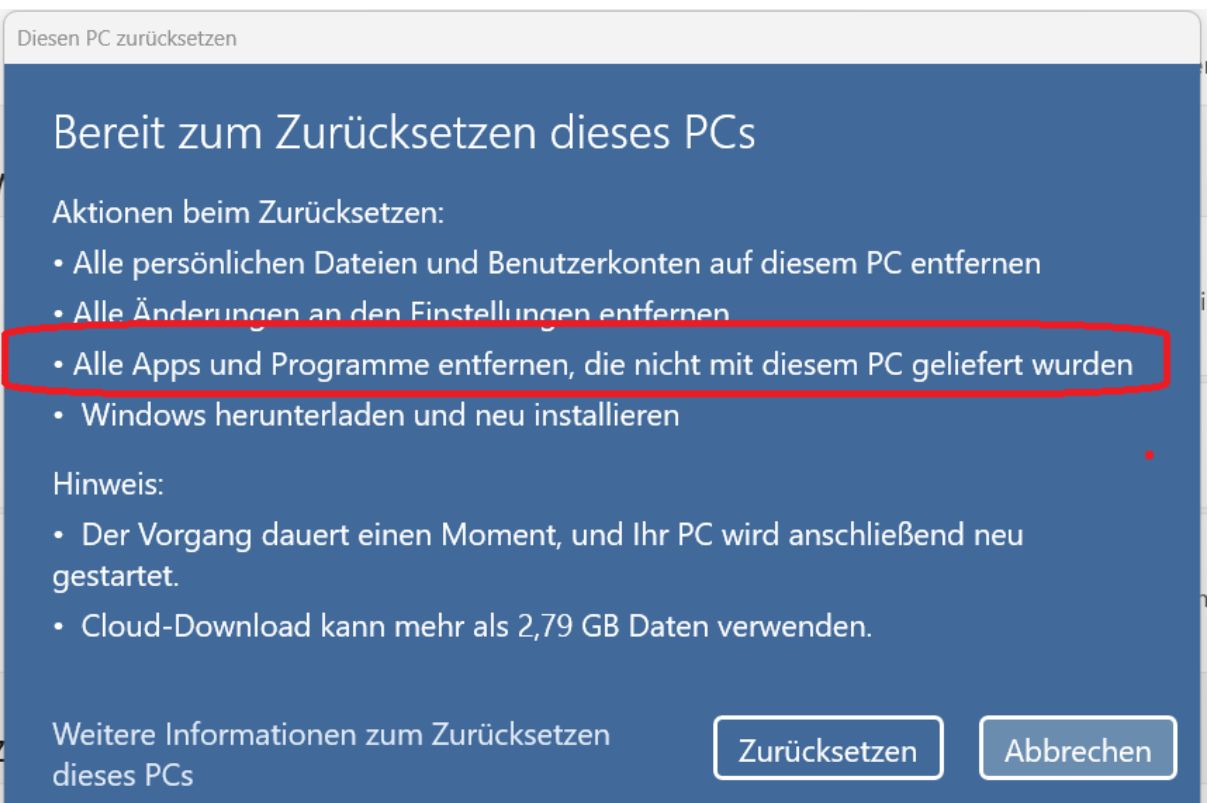

    Und auch beim Zurücksetzen werden die auf dem NB vorinstallierten Apps (also auch McAfee) wiederhergestellt.

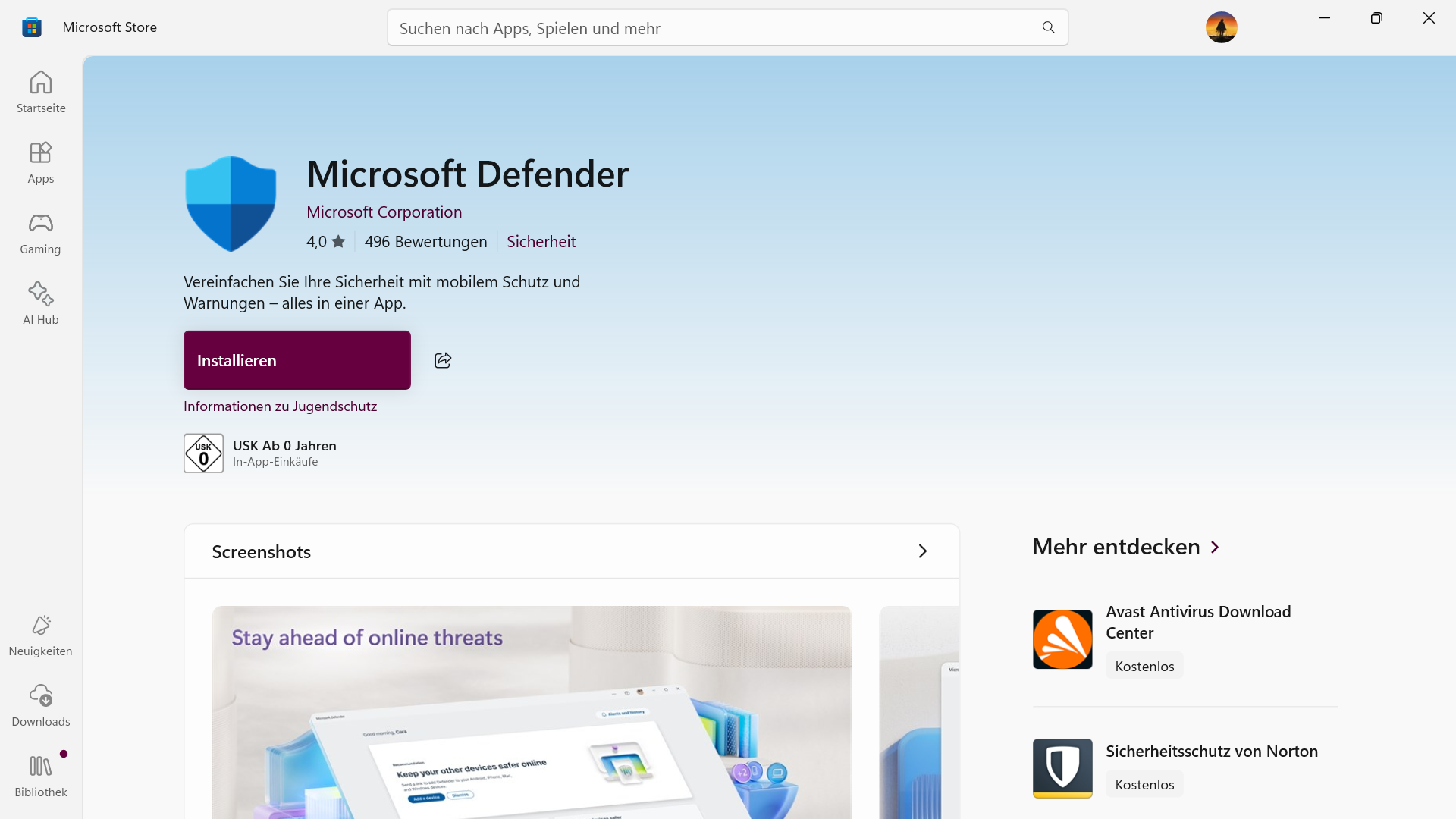

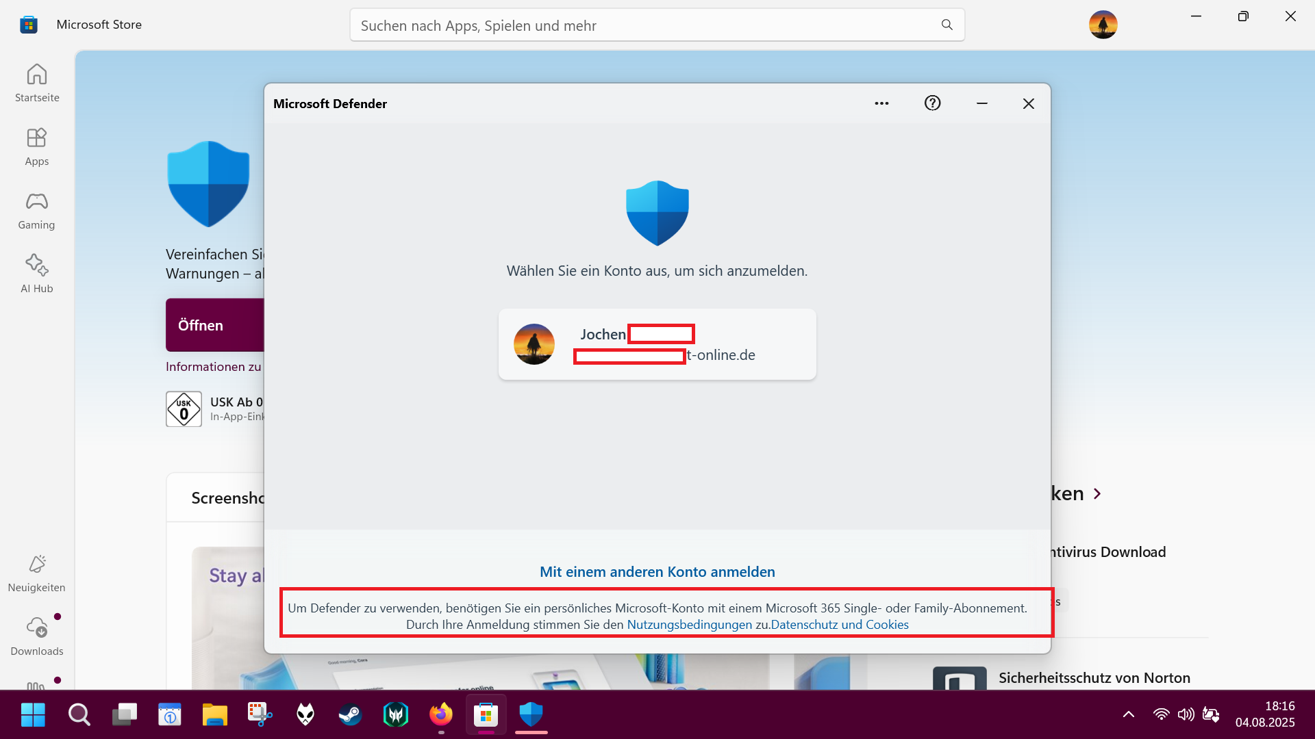

    Nur so als Idee: Falls du ein Windows 365 Abo hast, kannst du auch testen, was passiert wenn du den Defender aus dem Microsoft Store herunterlädst und installierst:

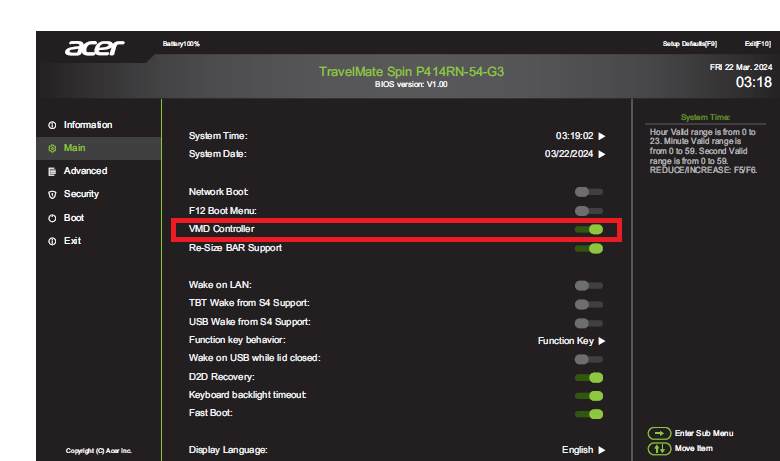

    Kleine "Vorabwarnung": Bei dem Clean Install wirst du in das bekannnte VMD Controllerproblem reinlaufen:
    Wenn du den VMD Controller aktiviert lassen willst, brauchst du für den P414RN-54-TCO diese IRST Datei:
    https://global-download.acer.com/GDFiles/Driver/IRST/IRST_Intel_20.0.0.1038_W11x64_A.zip?acerid=638663149793853116&Step1=&Step2=&Step3=TRAVELMATE%20SPIN%20P414RN-54-TCO&OS=ALL&LC=de&BC=ACER&SC=EMEA_8

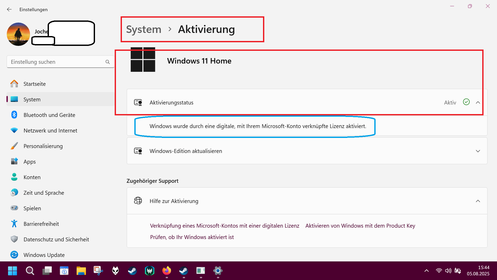

    Unter Einstellungen> System> Aktivierung solltest du folgendes auf dem Notebook finden (bei dir Windows 11 Pro anstatt Home):
    Das bedeutet, daß dein Notebook (das Mainboard) auf den Microsoft Servern als "Windows 11 Pro berechtigt" gespeichert ist.
    Jedenfalls wird der Key bei der Installation automatisch ausgelesen und du kannst ohne Schlüsseleingabe installieren.
    Sollte aus irgendeinem Grund doch eine Schlüsselabfrage erscheinen, dann gib ein "Ich habe keinen Key".
    Sobald das NB nach dem Setup wieder Kontakt mit dem Internet hat, aktiviert sich automatisch die oben auf dem Screenshot zu sehende "digitale Lizenz".

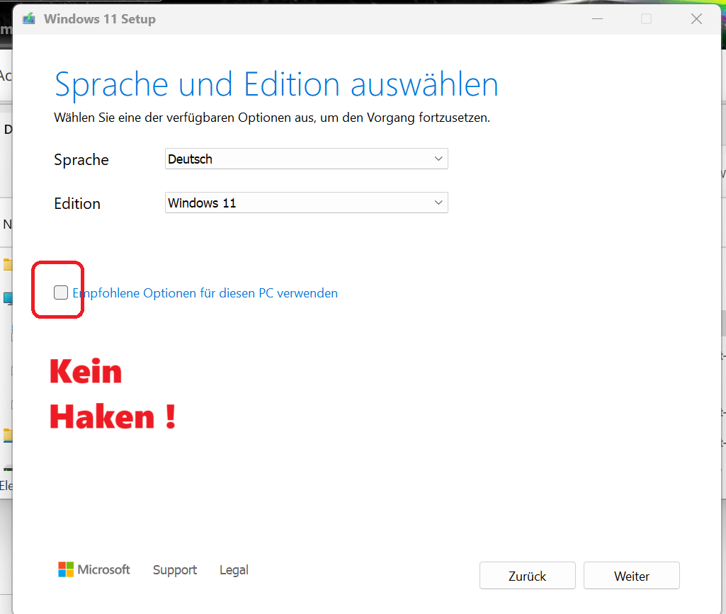

    Achte bitte beim Erstellen des Setup Sticks mit dem Media Creation Tool darauf an dieser Stelle den Haken rauszunehmen:
    Dann ist der Stick universal nutzbar.
