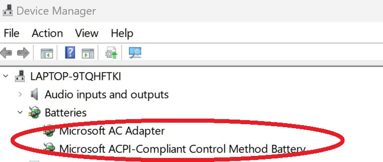

    Möglicher Lösungsweg zur Erkennung eines neuen Laptop-Akkus (Nitro 5):
    • 🔄 BIOS-Erkennung: Wenn ein neuer Akku nicht erkannt oder geladen wird, sollte zuerst überprüft werden, ob das BIOS aktuell ist. Manche BIOS-Versionen enthalten EC-Komponenten, die die Akkukommunikation beeinflussen.
    • 🧠 MS ACPI-Protokoll (Microsoft Advanced Configuration and Power Interface): Nach dem Einbau eines neuen Akkus müssen Windows und das BIOS die Kapazität und Ladezyklen neu einlesen. Dazu:
      1. Öffne den Geräte-Manager.
      2. Deinstalliere unter Batterien beide Einträge:
        • "Microsoft ACPI-konforme Kontrollmethode Batterie"
        • "Microsoft Batterie" (falls vorhanden)
      3. Starte den Laptop neu, damit die Treiber sich neu installieren und die BIOS-EC-Schnittstelle die neuen Werte abruft.
