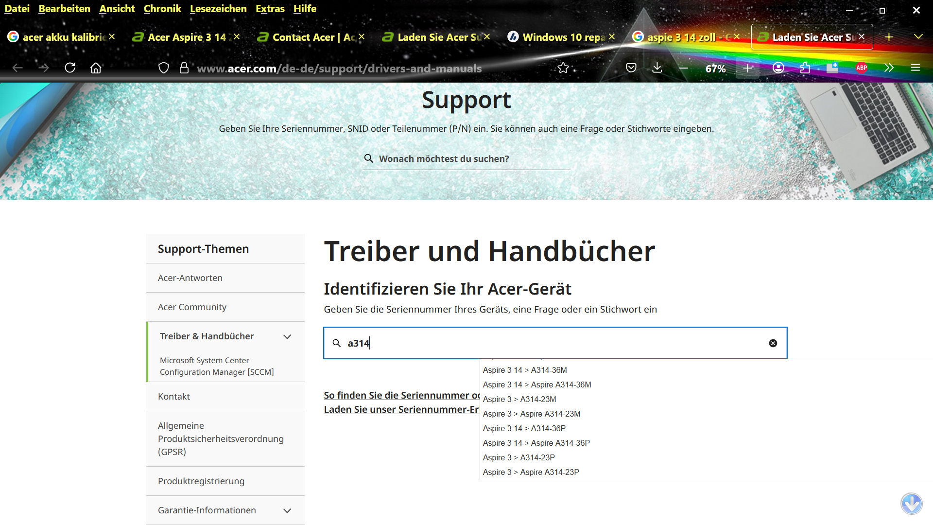

    Geht es bei dir um ein A315-54? "42P R1CH" hilft nicht beim Identifizieren deines Aspire 3 Modells. Update: Mir ist gerade aufgefallen, daß es bei dir um ein A314 gehen muß (wg. 14 Zoll). Welches Modell genau?

    Falls du nochmal eine Frage hier stellst: Wie schon erwähnt, ist "Aspire 3 14Zoll 42P R1CH" keine Modellbezeichnung, mit der man auf den ersten Blick etwas anfangen kann.
    Ich habe die richtige Bezeichnung jetzt enträtselt. Es geht wohl um ein A314-42P-R1CH. Das kommt mit einer franzözischen "AZERTY" Tastatur und ist für den französischen Markt vorgesehen:
    Da es nicht für den deutschen Markt vorgesehen ist, tut sich auch die deutschsprachige Google Suchmaschine schwer mit dem Finden des Modells.
    Ich würde dir empfehlen, falls du nochmal eine Frage hast, diese Schreibweise zu benutzen. Dann ist sofort nachvollziehbar, um welches Modell es geht! ^^
