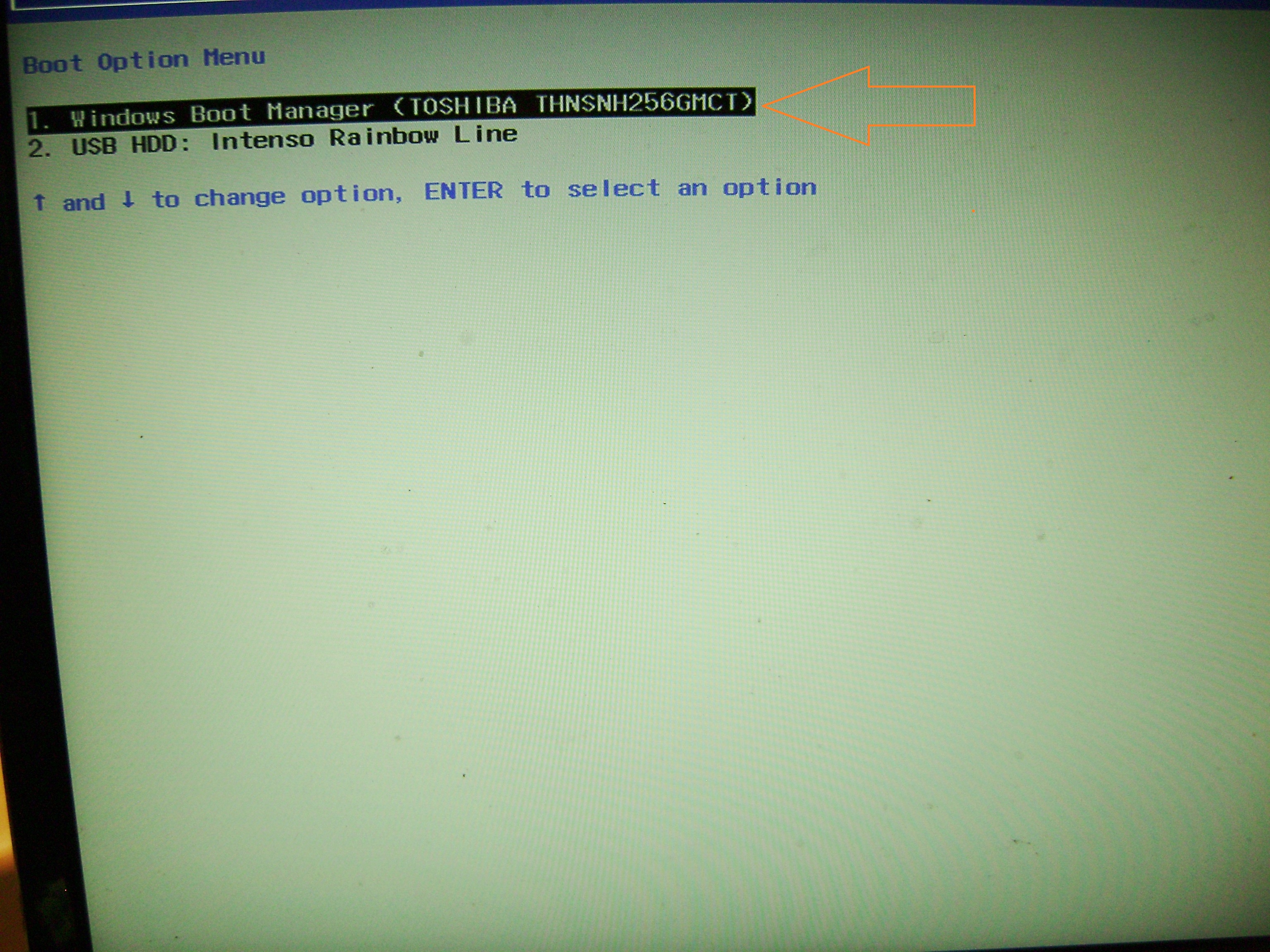

  • Kno63
    Kno63 ACE Beiträge: 16,100 Trailblazer
    bearbeitet 23. May
    Es bleibt dabei, daß ich Probleme habe deine Beschreibungen nachzuvollziehen.
    Bluescreens sind Windows Fehlermeldungen. Ohne Festplatte läuft kein Windows, also können keine "Bluescreens" auftreten!
    Solange kein Betriebssystem, also hier Windows, auf der neuen FP installiert wird, kann das BIOS keinen Bootloader finden und wird immer die Meldung "No bootable device" ausspucken. Die Meldung kommt also vom UEFI/BIOS.
    Eine saubere Neuinstallation von Windows läuft normalerweise so ab, daß du im UEFI unter "Main" das F12 Bootmenü aktivierst (Änderung mit F10 speichern).
    Um dieses zu öffnen, musst du sofort (1 Sek.) nach dem Einschalten des Notebooks mehrfach schnell F12 drücken (bei eingestecktem Windows Setup USB Stick).
    Wenn du einen bootfähigen Windows 10 Setup Stick mithilfe des Media Creation Tools erstellt hast, wird dieser dann im Boot Optionen Menü angezeigt. Nach Drücken von "Enter" bei dem markierten USB Stick startet dann das Windows Setup.
    Wenn ein Windows mit funktionierendem Bootloader installiert wäre, könntest du entweder Windows booten, oder den Setup Stick zum installieren.
    Gebootet wird die von dir markierte Eintragung.
    Im Foto müßtest du "USB HDD Intenso Rainbow Line markieren und dann Enter drücken, um das Windows Setup zu starten.
    Das Foto habe ich mal in einem anderen Zusammenhang gemacht, deshalb ist dort der Windows Boot Manager markiert. Der wird bei dir nicht erscheinen, weil ja auf der neuen FP noch kein Windows installiert ist.
    Sieht so aus, im Boot Optionen Menü, auf das sich die zweite BIOS Meldung bezieht.
    Ich vermute ganz stark, daß es mit der neuen Festplatte kein Problem wäre, Windows neu zu installieren.
    Ich bin augenscheinlich nur nicht in der Lage, dir das so zu erklären, daß du den Ablauf richtig verstehst. Kennst du niemanden vor Ort, der sich mit Windows Installationen auskennt, und dich bei der Installation unterstützen kann?
    Ich schicke dir mal eine Anleitung von Acer, wie man Win 10 sauber neu installiert:
    Die haben in der Anleitung nur vergessen zu erwähnen, daß du beim Erstellen des Sticks hier den Haken entfernen solltest:
