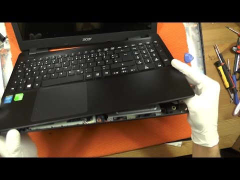

Von meinem Aspire E15 E5-571G 58F1 ist die Mainboardbatterie leer, weshalb mein Bios an akuter Demenz leidet.
Nun würd ich diese gern tauschen, allerdings sagt mir Youtube https://www.youtube.com/watch?v=ysEMjTPp4hA , Minute 8:08, das diese verlötet ist. (Keine lumpige CR3025 oder so.)
