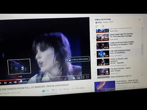

    Hast bei der "APO" unter "1" den Vorverstärker eingeschaltet? Ich hab mir jetzt nochmal den Equalizer heruntergeladen und ihn installiert:
    Dann, damit es lautstärkemässig deutlicher wird, den Vorverstärker auf Stufe 10 gestellt. Ich hab für dich mal dieses Video aufgenommen:
    Natürlich ist der nicht im Audiomanager eingebunden. Ist ja dafür da benutzt zu werden (separat), wenn man im Audio Manager keinen Equalizer hat.
