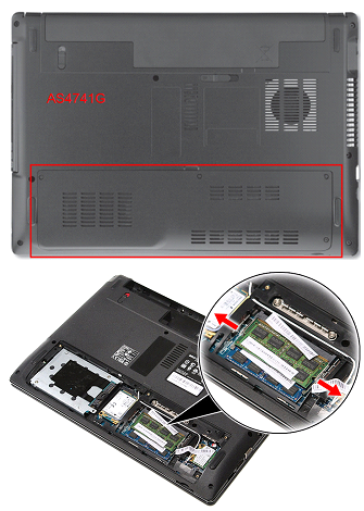

一、部分机器背面盖板可拆卸,如AS4741系列,可拆卸底盖的机型,开盖后可自行加装内存。

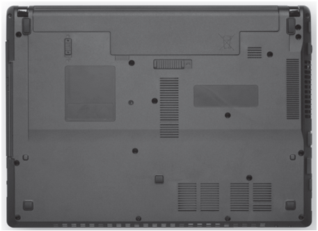

二、另一部分底部一体化设计,无法拆卸底盖直接加装内存或硬盘,如下图AS4738系列,建议送至服务站加装内存,自行打开整机,可能会影响质保。

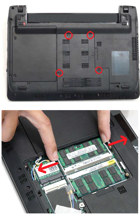

三、上网本,如笔记本类似,部分机器背面盖板可拆卸,如下图AO752系列,背面卸下内存盖子上螺丝后,可自行添加内存。

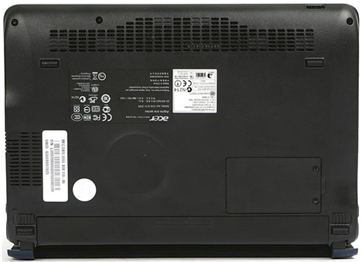

四、另一部分上网本底部一体化设计,如下图AOA150,由于背面一体化设计,需联系服务站才能加装内存。

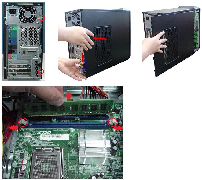

五、大多数标准台式机都可以拆卸背面螺丝,划开侧面板,即可自行加装内存,如VeritonM275,请见下图所示。(注:拆封表示承认机箱内的配置。)
