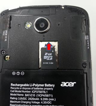

1.SIMカードとSDカードの取り付けについて
ステップ 1.背面カバーを外して下さい。
ステップ 2.バッテリーパックを取り外して。
ステップ 3.下記写真のようにSIMカードとmicroSDカード(以下SDカードと記載します)を取り付して下さい。
カードを取り付ける前に先にSIMカードを挿入してから、その上に重ねるようにmicroSDカードを挿入します。
SIMカードスロットはmirco SIMに対応しています。
なお、SIMカードはホットスワップ機能に対応していません。SDカードはホットスワップに対応しています。
【ご注意】
・SIMカードを正しく取り付けていない場合、接触部が損傷したり、カードがつまったりする原因となります。
特にSIMカード用アダプターを使用している場合はご注意下さい。
・カードの向きにご注意下さい。無理に押し込むと破損の原因になります。
・ 各カードスロットの端子部分が折れたり、破損しないよう取扱いには十分ご注意下さい。
・nano SIM カードを使用する場合は、アダプターが必要です。
アダプターをご利用の場合は、nano SIM カードが完全に装着されていることを確認して下さい。
nano SIMカードが正しく装着していないと、取り外せなくなる恐れがあります。
なお、当社ではアダプタ―にnano SIMカードを付けてZ530で使用することはお勧めしません。
• microSD カードを挿入する際、電源用端子部を破損しないよう注意して下さい。

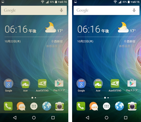

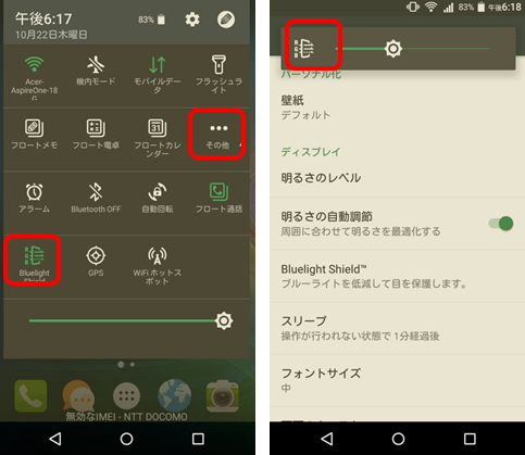

2.なぜ画面が黄色くなるのでしょう?
「BluelightShield」という新しく搭載された特長で、ブルーライトから目を保護するための機能です。
有効/無効を手動で切り替えることができます。
例)左画面はBluelightShieldをオン。右側はオフにした状態
▼変更方法その1
ステップ 1.通知領域を下にスワイプして、
をタップします。
ステップ 2. 「BluelightShield」アイコンをタップして有効/無効を切り替えます。
▼変更方法その2
ステップ 1.通知領域を下にスワイプして、 「設定 (
)」→「ディスプレイ」→「BluelightShield」をタップ、
画面上部に表示される「BluelightShield」アイコンをタップして有効/無効を切り替えて下さい。

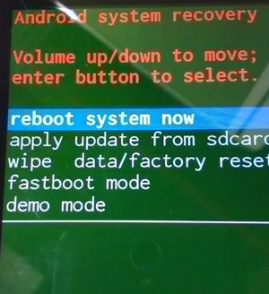

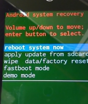

6.ハングアップしたり、クラッシュしたときはどうやってリセットすればいいでしょうか?
ステップ 1.バッテリーパックを一度取り外し、再度取り付けて下さい。
または電源オフの状態で、端末がリブートするまで電源ボタンと音量調節UPボタンを長押しします。
次のようなメニューが表示されたときは、音量調節UPボタンでカーソルを上に移動し、Reboot system now を選択し、電源ボタンを押します。
バッテリーパックを取り外すことでも Normal Boot に戻れます。
▲目次へ戻る

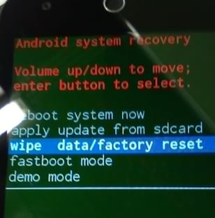

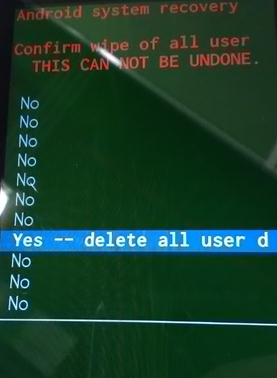

7.ハングアップしてAcerロゴが表示されるのですが?
ファイルシステムのエラーによりハングアップや、Acerロゴが表示されたままになる場合、リカバリーモードで工場出荷状態に初期化が出来ます。
※この操作を行うと端末内のユーザーデータが削除されますので予めご了承ください。
ステップ 1.電源オフの状態で、音量調節UPボタンボタンと電源ボタンを同時に長押しして、以下のメニューを表示し、Wipe data/factory resetを選択して下さい。
お知らせ:音量調節UP/DOWNボタンでカーソルを移動し、電源ボタンで項目を選択します。
ステップ 2.Yes - delete all user dataを選択して下さい。
※音量調節UP/DOWNボタンでカーソルを移動し、電源ボタンで項目を選択します。
ステップ 3.ユーザーデータが削除されます。
ステップ 4.Reboot system now を選択して下さい。

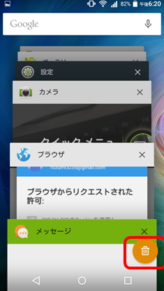

9.どのようにすればパフォーマンスがあがりますか?
タスクマネージャと「システムドクター」を使用してメモリーの使用量(RAM)と保存スペース(ストレージ)を最適化できます。
▼タスクマネージャーについて
スクリーン右下の「□ (最近))アイコンをタップして、最近使ったアプリを表示します。
左もしくは右にスライド(または画面右上隅のXアイコンをタップ)してアプリを終了します。
これでRAMリソースを解放できます。一度に全部を終了したいときは「ごみ箱」アイコンをタップすると、完全にアプリを終了できます。

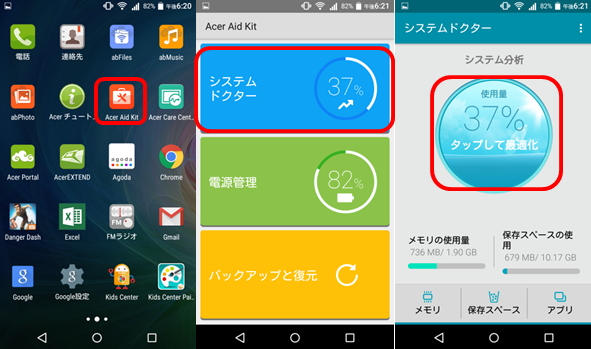

▼「システムドクター」の使い方について
アプリ一覧から「Acer Aid Kit」をタップして、「システムドクター」を選択します。
この「システムドクター」を起動してメモリーの使用量(RAM)と保存スペース(ストレージ)を最適化できます。
「タップして最適化」を実行するとRAM/ストレージのキャッシュを削除したり、やしばらく使用していないRAM/ストレージをクリーンにします。
また、画面下部の「メモリ」、「保存スペース」、「アプリ」アイコンを個別にタップして、コンテンツからお好きなものを選んで削除しても、メモリ、ストレージ、アプリをクリアできます。

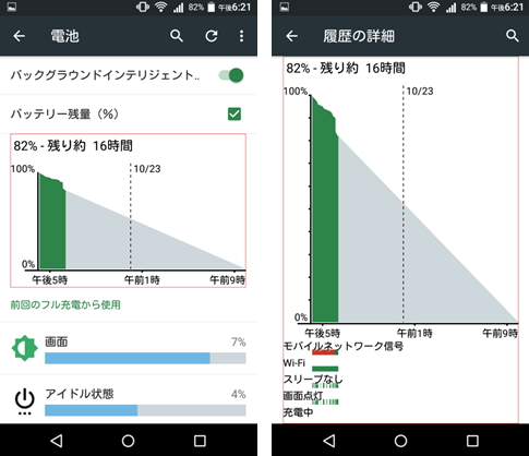

10.バッテリーの減りが速いのですが、どうすれば使用量を確認できますか?
バッテリー寿命が短くなるのは、多くの場合バックグラウンドで実行中のアプリが原因です。
どのアプリが最もバッテリーを消費しているかを確認する方法は2つあります。
▼方法その1
「設定(ギア)」アイコンから「電池」を選択して、Androidのバッテリー残量で確認する方法があります。
「xx %-フル充電まで xx分」をタップすると、「履歴の詳細」が表示されます。
▼方法その2
Googleプレイから、Battery管理のツールをダウンロードして使う

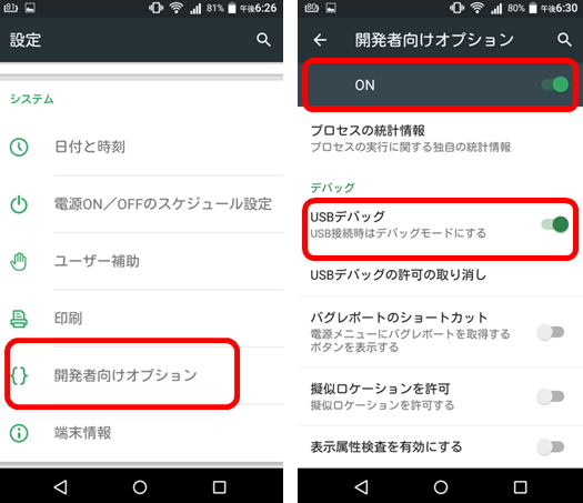

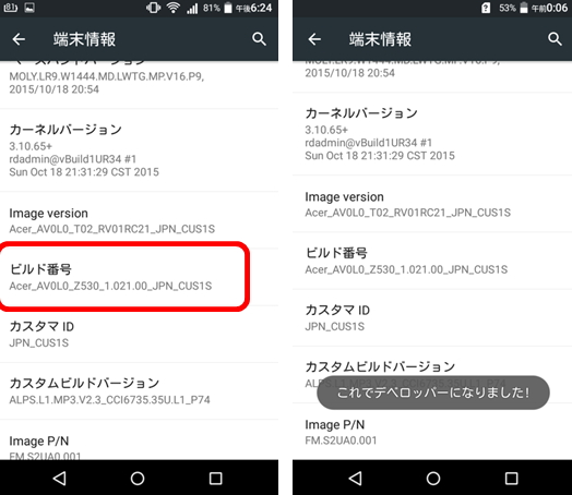

11.USBデバッグモードを有効にするにはどうすればいいですか?
ステップ 1. 「設定 (
)」 を開きます。
ステップ 2.一番下までスクロールして「端末情報」をタップして下さい。
ステップ 3.ビルド番号を7回連続でタップすると、「これでデベロッパーになりました!」というメッセージが表示されます。
ステップ4: < (戻る) キーをタップして、前に戻ります。
ステップ5: <開発者向けオプション>をタップして開き、USBデバッグを有効にして下さい。
※USBデバッグにチェックを入れると、以下のダイアログが表示されます。
「USBデバッグを許可しますか?/USBデバッグは開発専用に設計されています。
パソコンと端末の間でデータをコピーする場合や、アプリを通知なしで端末にインストールする場合、ログデータを読み取る場合に使用できます。」
【注意】
デベロッパーモードでの動作はサポート範囲外となります。

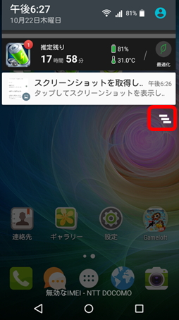

12.通知領域に表示されている<!>アイコンを消すにはどうすればいいですか?
ステップ 1. 通知領域を下に向けてドラッグして下さい。
ステップ 2. 画面右隅にあるアイコン(下図赤枠)をタップして下さい。

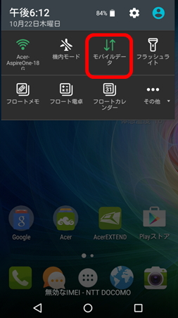

13.データ通信を有効にするにはどうすればいいですか?
ステップ 1: 通知領域を下にスワイプするかアプリ一覧を開きます。
ステップ 2: 「設定(ギア)」→「もっと見る」→「モバイルネットワーク」を選択して下さい。
ステップ 3: 「モバイルデータ」を有効にして下さい。
データ接続をもっと簡単に有効/無効にする方法もあります。
画面上部の通知領域を下に向かってプルダウンすると、「モバイルデータ」アイコンがあります。
これをタップすることにより有効/無効の切り替えができます。

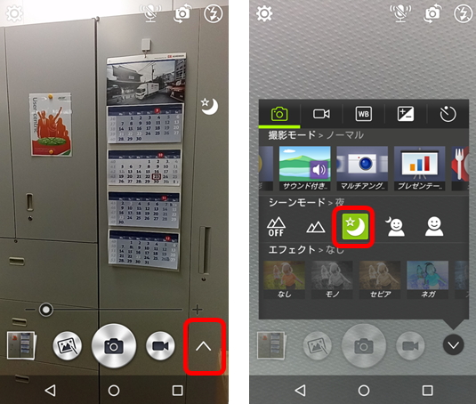

15.夜間にうまく写真を撮るにはどうすればいいですか?
カメラアプリを起動して、以下のように「夜
」モードを選択します。
ステップ 1. カメラアプリを起動します。
ステップ 2. 「Λ」をタップします。
ステップ 3. 「シーンモード」 →「夜
」 を選択します。

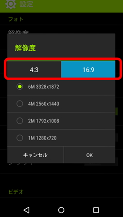

16.リアカメラのプレビュー映像が実際のアスペクト比と違うのですが?
アスペクト比を調節して、プレビュー映像の解像度を変更できます。
ステップ 1. カメラアプリ(カメラのアイコン)をタップして下さい。
ステップ 2. カメラ「設定(
)」をタップして下さい。
ステップ 3. 解像度 ->4:3 か 16:9を選択して下さい。

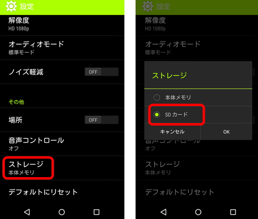

17.写真をSDカードに保存するにはどうすればいいですか?
ステップ 1.カメラ「設定(
)」をタップして下さい。
ステップ 2.「ストレージ」 → 「SDカード」を選択して下さい。
※ストレージの空き容量を増やすために、写真はSDカードに保存することをお勧めします。

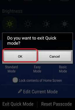

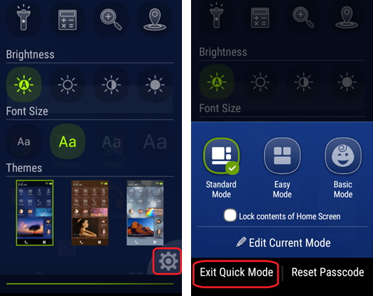

20.クイックモードを終了して、Androidの戻るにはどうすればいいですか?
ステップ 1.画面上部から下に向かってスワイプして通知領域を表示して下さい。
ステップ 2.画面右下隅の「設定アイコン」をタップして下さい。
ステップ 3.「Enter Passcode」欄に設定済みのパスコード(4 桁の数字)を入力して下さい。
ステップ 4.「Exit Quick Mode」をタップして下さい。
ステップ 5.「Do you want to exit Quick Mode?」 で OKをタップします。

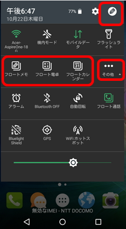

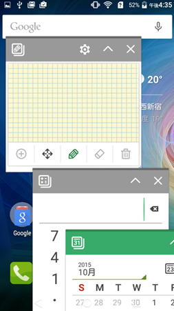

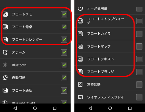

21.フロートアプリの使い方は?
Acer フロートを使うと、アプリが起動し、「フローティング」ウィンドウが開きます。
このウィンドウは画面内を移動することができます。
通知領域バーを画面上部から下に向かってスワイプして、フロートアプリ一覧を表示します。
フロートメニューにはさらに最大4つまでフロートアプリを追加できます。
また、
をタップし、
(えんぴつ)アイコンをタップすることにより、フロートアプリを追加したり、
削除したりしてフロートメニューを編集することもできます。最後に画面右上隅の「完了」をタップします。
フロートアプリには次のようなものがあります:
フロートブラウザ、フロートメモ、フロート電卓、フロートカメラ、フロート通話、フロートマップ、
フロートカレンダー、フロートストップウォッチ、フロートテキスト。
また、ウィジェットタブをタップすることにより、フロートメニューにウィジェットを追加することができます。

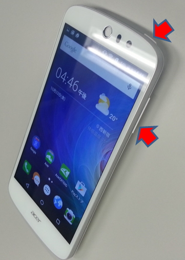

22.どうすればスクリーンショットはとれますか?
ステップ 1.電源ボタンと音量調節DOWNボタンを同時に1秒以上押します。
ステップ 2.「スクリーンショット」フォルダーにスクリーンショットが保存されます。

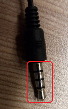

23.ヘッドセットから聞こえる音がおかしいのですが...
ヘッドセットのプラグの端子形状が以下の写真と合っているか確認して下さい。
製造メーカーによっては、独自の設計をするため、3本の黒いリングがないヘッドセットを販売していることがあります。
