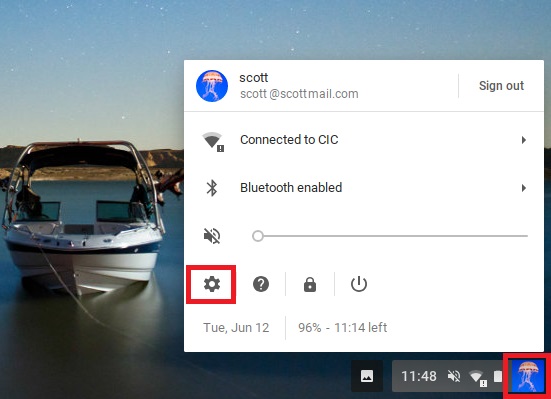

- 画面の右下のステータス領域をクリックし、設定アイコンをクリックしてください

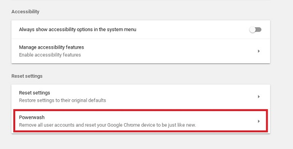

- 下向きの矢印を使用して、ページの下部までスクロールし、選択高度な
- 下向きの矢印を使用して、「設定」セクションにスクロールし、 Powerwash選択、。

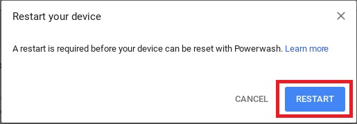

- 再起動を選択します。
